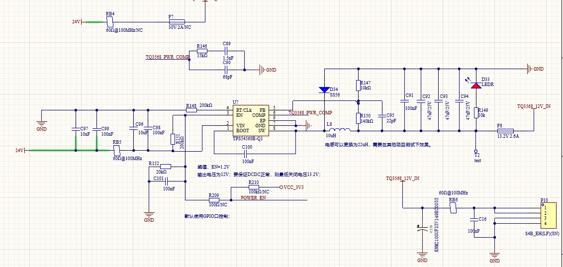

各位TI专家:
芯片在使用过程中,输出负载电流变化较快,导致电源纹波较大。
想通过调整RT引脚电阻,调整开关频率来尝试改善纹波,但是实际测试时发现,分别使用100K、150K、200K时,开关频率都是在384KHz。
电路设计输入电压24V,12V输出,电流3A;请问一下无法调整开关频率是什么原因?
