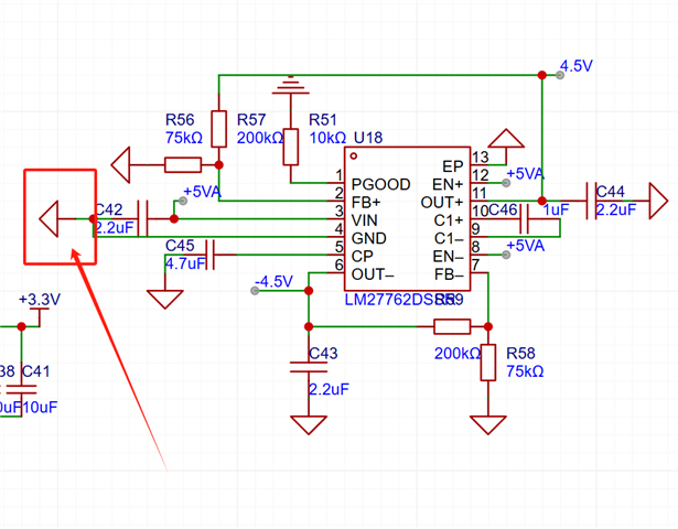

在用LM27762时正电压输出一直有问题,电路图如下,输出的负电压是期望的,但是正电压在1.3到1.4V,在R56上测量FB+的电压只有0.4V不到,找不出来是哪里的问题

     您还可以告诉我如果未在原理图中列出输入电压电平和所需的输出电压电平吗? 最大负载电流值是多少? 受影响的器件数量中有多少个?
  • 您好
    电源输入是5V,期望的输出是4.5V,负电压输出在-4V左右,正电压输出在1.4V。正负电源是用作运算放大器的电源轨,负载电流应该是远未到手册上标注的250mA的
  • 您好
    原理图和元件值正常。 我在原理图中看不到任何明显的错误。 R56的 GND 连接和 C42的 GND 连接是否相同的 PCB GND 网络? 我提出这个问题、因为原理图中使用了不同的 GND 符号。 可能两个 GND 电平之间存在电势偏移? 即使对于常见的 GND 层、如果在布局中布线较长、纤薄且负载较高的 GND 迹线、也可能会发生偏移。 如果您愿意、我也可以查看布局。 有多少%的设备受到影响?

    您是否已检查原理图中不同 GND 符号的原因? 这些 GND 布线是否相同?
    根据原理图中的元件值、我预计输出电压为+/-4.4V。 因此、VOUT =-4V 也不符合预期。 您能否检查 CP 引脚上的电压?

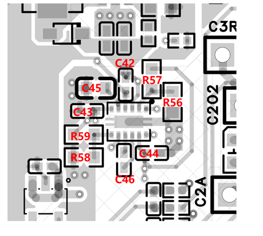

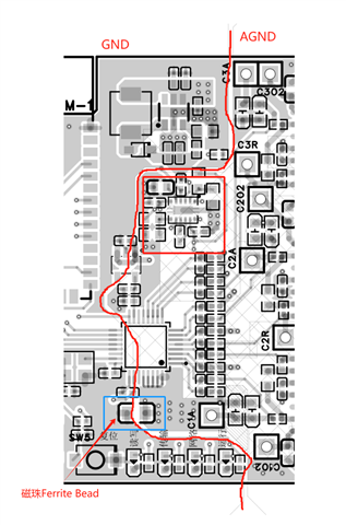

    R56连接的是模拟地与C42连接的地是隔离的,两个地之间通过磁珠单点连接。具体布局如下,板子是4层板,有完整的地平面和电源平面。CP引脚上的电压是-4.8V.。在打的5块样板中都有这个现象。

    非常感谢这些优秀的标记和标签布局片段。
    我认为GND的分裂可能是观察到的问题的原因。
    作为实验,您可以尝试通过焊接短的额外电线来绕过GND连接,如下所示,看看它是否改善了行为。

    可能是我这边网络的原因,您给的图片一直加载不出来。于是我尝试了将C42的地与R56的地通过短的导线短接了起来,包括负电压输出稍低和正电压输出异常的问题均得到了解决。

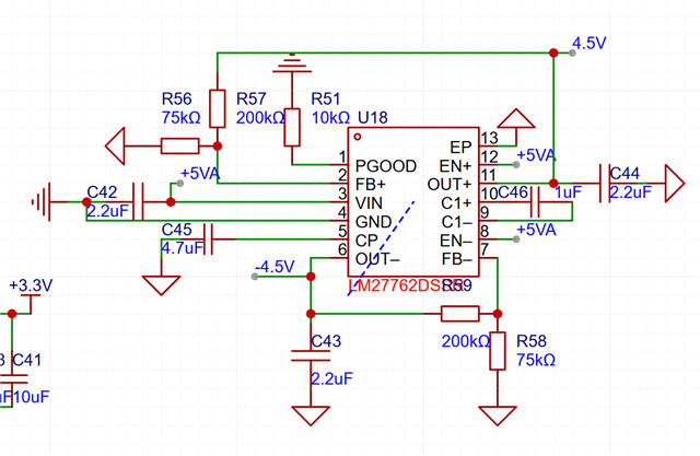

    作为修改,我打算在下一个版本的pcb中将C42连接的地修改为与R56相同的地,如下所示。不知道您是否认为这样是合理的,您是否认为还有其他需要修改的地方。

    连接C42和R56的GND是最关键的连接。
    所有开关功率调节器通常在输入端需要高dI/dt电流尖峰,这些尖峰主要通过缓冲帽。但电流也需要返回到IC GND。因此,为了避免潜在的电压降和GND的电位偏移,使这条路径尽可能短和宽是非常重要的。由于其频率依赖性,在关键路径中添加铁氧体磁珠不是一个好主意。
    除了输入缓冲器的GND连接外,输出缓冲器的GND路径和FB分频器的GND点也应尽可能短地连接到IC GND,以避免电位偏移。数据表的布局指南中也解释了这些方面。
