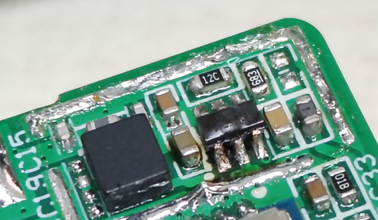

TLV61070A: 击穿损坏,失效分析
Part Number: TLV61070A
该产品本来是电池供电型产品,但在功能测试阶段,我们使用了带电流分析的直流电压源对设备供电3V,并测量电流波形以评估电池功耗。测试人员拿着PCBA,并在VIN焊接了2跟10cm的引线进行供电测试,测试人员1测完后,此时还未损坏,交给测试人员2,然后测试人员2测完后交回给测试人员1,然后发现boost损坏了,所有测试供电都是3V,并有明显烧毁痕迹和鼓包。单板测试电流发现有额外的310ma的消耗。然后我们进一步发现芯片的1,2脚有明显烧毁痕迹,将芯片取下,单独用万用表测量发现:SW引脚与VOUT引脚电阻为0.47Ω,SW与GND电阻为19Ω,VIN与GND也是76Ω,FB和EN脚未发现明显异常。从测量结果得知P管和N管应该都被击穿损坏了。下图为损坏芯片照片:
       我们尝试复现该问题以确定问题原因,我们尝试GND接大地,对VIN打静电8KV,但是未能复现损坏。短接VIN然后突然释放也没能损坏IC。然后GND接大地对VIN打浪涌1KV40Ω,boost损坏了,VIN与GND为47Ω,其它无明显异常,但是特征与上述击穿损坏不一致。此外我们还有一个误接24V高压的设备,boost芯片有鼓包,损坏特征为SW与GND 1.77R,EN 与GND 400R,VIN 与GND 184R,VOUT与GND 220R,

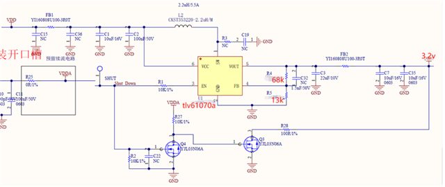

       请帮忙看下原理图是否有设计风险,我们损坏的设备输入电压3V,输出电压3.2V。并帮忙做下失效分析,看下可能是哪种损坏,是静电损坏,还是过压,浪涌损坏?
