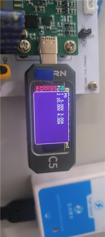

我的TPS2670的配置是这样的   识别的图片是 他只能识别到普通的模式无法识别epr的pd3.1,默认配置的时候也不可以和当前情况差不多

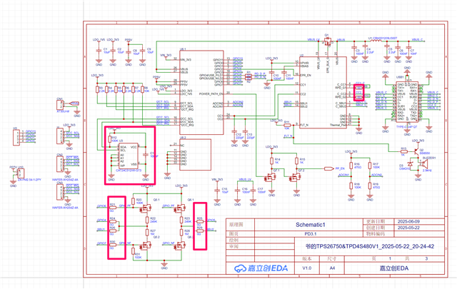

    您能分享您的原理图吗? 此外、请询问他们是否可以提供故障的 PD 日志以及从 GUI 生成的 json 文件。 用户可以使用 GUI 右上角的 Export Settings 选项来生成 json 文件。 它们是否能够通过20V 电压? 它们使用什么工具作为 USB-C PD 接收器? 它是否支持 EPR?

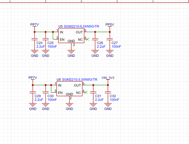

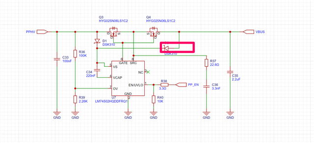

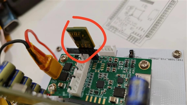

  •    参考的PMP41115,240W 集成 USB Type-C 和 USB PD3.1 充电器参考设计。原理图红色圈出的是未焊接的,eeprom是单独的一个小板所以pcb上没有直接焊接 硬件上可以通过20v电压,但是测试的时候只是测试的协议,也配置epr模式。PD 接收器是简维C5,支持PD3.1 PPS EPR ,zjb200.c这是生成的配置文件,我们是用单片机直接写入eeprom里面。

    您确定共享了正确的json吗?您之前显示的图像只有2个spr源PDO,而您共享的图像有4个。
    旧图像
    分享Json
    不管怎样,我测试了您共享的json和EVM,它正确地宣传了EPR PDO,我没有看到EPR有任何问题。
    如果客户看到相同的结果,你能让他们用你共享的json重试并报告吗?他们还有其他支持EPR的接收设备吗?我用Power-z和EPR电缆进行了测试,没有发现任何问题。
