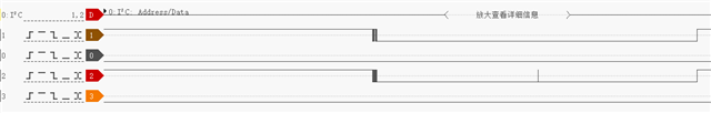

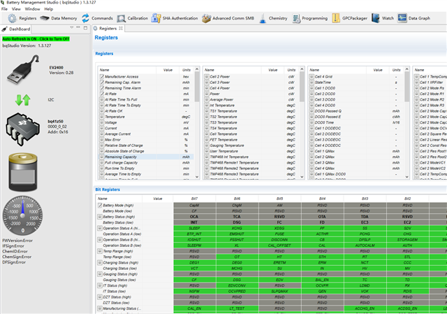

我的BQ41Z50直做在主板中,目前使用Battery Management Studio软件无法调试,目前的我的环境是:
Battery Management Studio Version : 1.3.127 Build 3
EV2400 Firmware v0.28
可以使用IIC方式通讯,读取到BQ41Z50的ID。0000_0_02 addr:0x16.
如果使用SMBus总线通讯 Battery Management Studio 上只有EV2400符号正常。
我已经将ALERT和PRES连接到PACK–上,短路电池正极到输出,PACK(pin 15)有电压. CHG上有12V电压(3s)
请问接下来如果查找问题。
