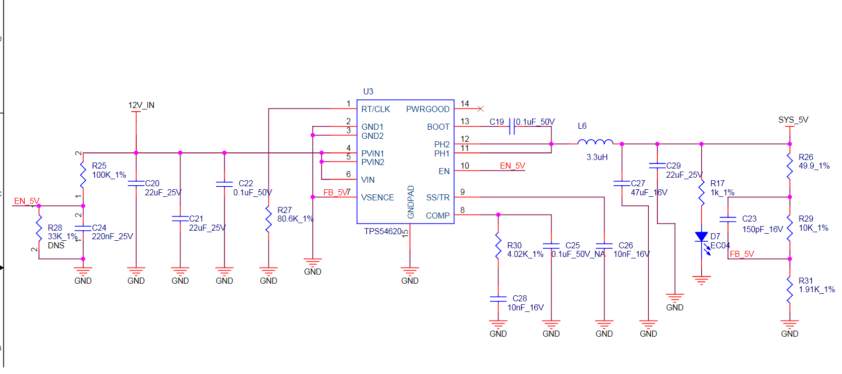

采用了TPS54620做了10-17V输入5V输出的电路,电路图如附件所示,测试带载时,当带载为1.5A时,输入端电压即被拉低,请问这是为什么呢?
