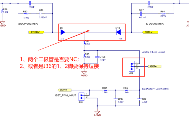

LM5171,我这边设计是放电时从19.4V(电池包端)升压到49.6V(负载端),充电时从55V降压到22V给电池充电。现在我这边测试充电,逆变器输出设置55V。但是一旦充电的时候电压被拉到
41V,然后我通过设置Iset引脚来限流,当逆变器输出电流限制到10A时,逆变器这边的电压才能维持到52V.
想咨询一下,这里是否只能通过设置这里的Iset限流来维持逆变器端的这个电压,还有没有其他方法来维持。(如果通过Iset引脚来限流的话同样限制了升压时的电流,我这边使用时降压方向和升压方向的电流大小是不一样的。)

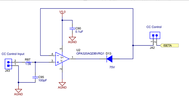

    1.您可以使用以下电路为降压模式和升压模式设置不同的ISET限制。你只需要给J43施加不同的电压,ISETA就会被箝位到该电压。
    2.或者,您可能需要构建另一个回路,以在降压模式下将高压电压保持在52V以上,它可以接管输出电压回路。
    我认为方法1是一种更简单的方法。

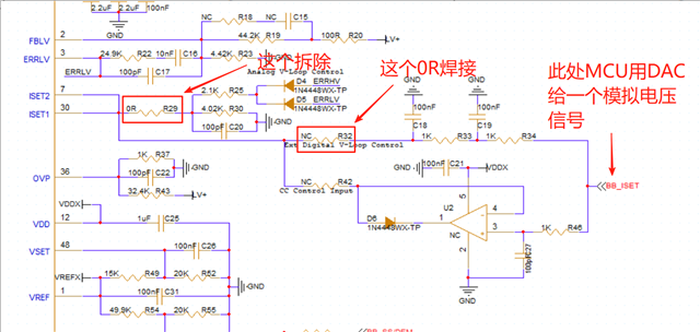

  • 您好
    1、我通过下图中的方式操作后,在没有负载和充电的情况下,系统上电后电路的上管MOS损坏,一直导通。
    2、此处是否是MCU用DAC给出电压信号的时候必须得使用下图电路来进行充放电电流控制?
    3、如果使用上图的电流控制下图中的模拟电压环路应该怎么处理?
  • 您好
    1.您是否处于加速模式?输出电压是否受到限制?
    2.这个电路是一个正电压钳。如果ISET由DAC提供,则没有必要。
    3.短接J36引脚1,2,并保持二极管。
