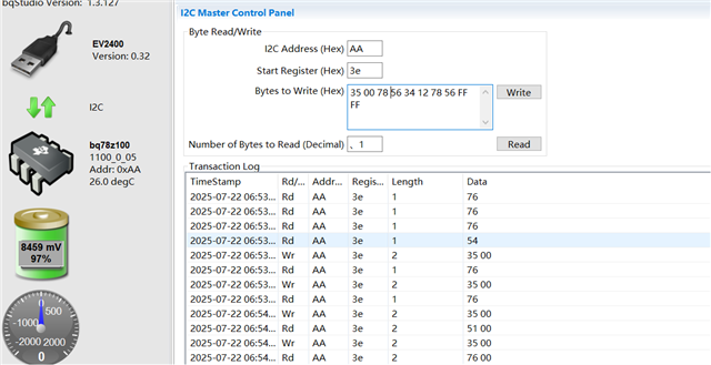

如何读取原始密码 ,如何修改密码,如何确认密码是否修改成功?
指令读取和修改

我想把BQ78Z100原始密码 36720414 FF FF FF FF 改变成这样的 12345678,FFFF5678
这样的书写是否正确?如果不正确,需要怎么写入更改?
