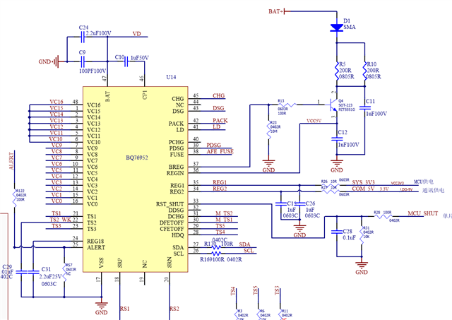

你好,
     在使用的BQ76952方案做了10串的保护板产品中,发现有5个不能充电和放电的故障,检查后发现BQ76952芯片出现如下情况:
  1.  PIN47_BAT 电压正常。
  2.  PIN37 _BREG  外部晶体管控制并没有电压输出。
  3.  PIN22_TS2  没有唤醒电压输出。
想了解如下几个问题:
  1.  BQ76952芯片是不是进入了什么模式状态,需要怎么处理恢复或防护?
  2.  这种状态BQ76952芯片是不是已经损坏?
  3.  故障是不是因电池 VC0~VC10 采集乱序接入上电引起?
  4.  是不是芯片外部电路设计缺陷导致?
电路图如下:
