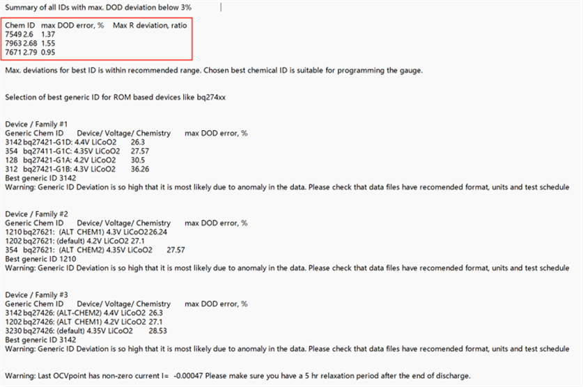

按照手册中电池化学ID匹配进行数据采集并上传测试数据后。得到报告下图所示:
Chem ID 7549、7963、7671满足第一考量点,DOD error小于3%。
使用最新的化学ID库查看是否满足第二个考量点。
测试的电芯标称容量:5000mah,标称电压:3.6V,充电截至电压:4.2V,放电截至电压:2.5V。

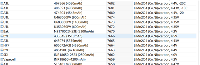

在最新的化学ID库中只找到ID 7963、7549但都不满足第二考量点。未能在库中找到ID 7671。
问题1:测试电池电压体系是否一定要与推荐ID的电压体系一致?如果不一致是不是就不能使用了。
问题2:在推荐的ID(如:7671)为何在最新的库中搜索不到, 还能使用嘛,如何查看它是否与测试电池电压体系是否一致。
