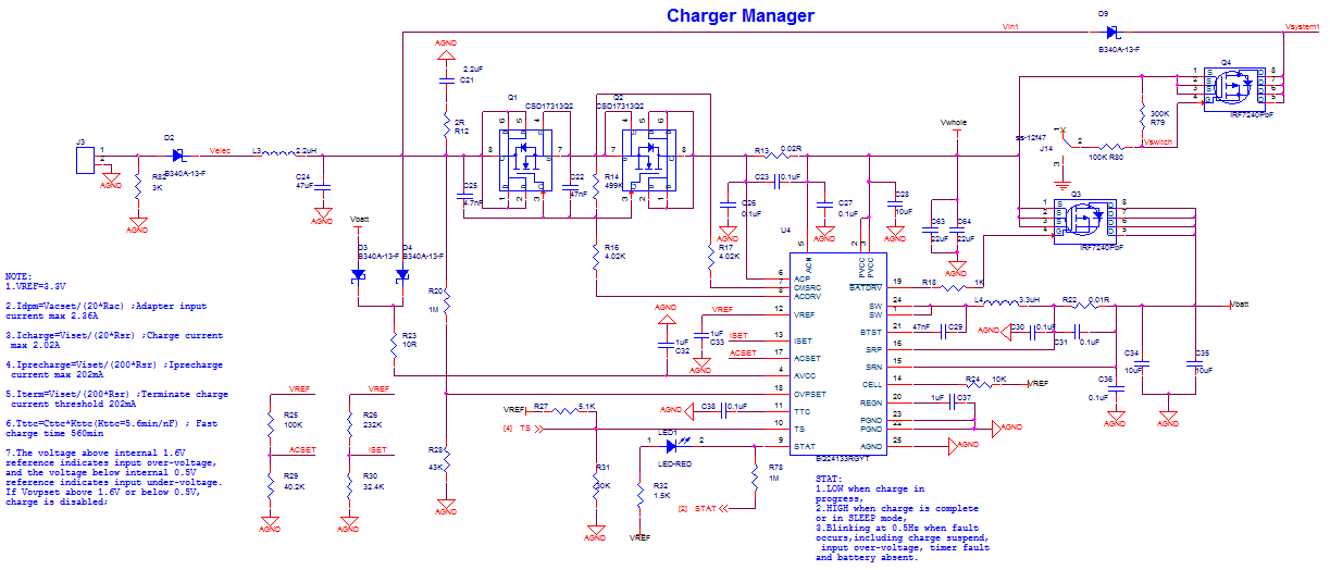

用BQ24133对12.6V的锂电池(内部电芯是3串4并)进行充电管理,手头有5块板子初始的时候BQ24133都能正常工作,后来由于调试等因素造成工作异常进行了返修。返修后这5块板子的工作状态都异常,其中3块板子的现象一致称为情况1,另两块板子的异常情况也一致成为情况2。
情况1的现象是电池接入后接上适配器大概4秒内,STAT脚的LED常亮,SW的波形正常为1.6MHZ,但是接着LED闪烁,SW的波形为一恒定电压值,测得VREF为3.29V、TS为2.01V、VREGN为5.99V、ACDRV为20.14V、CMSRC为14.54V、BATDRV为14.83V、AVCC为14.4V、SRN为12.503V、SRP为12.503V;;从测得的值看VSRP-SRN=0mV,异常。
情况2的现象是电池和适配器都接入的情况下STAT脚的LED常亮,SW的波形异常,如附件所示。测得VREF为3.3V,TS为2.06V、VREGN为5.98V、ACDRV为13.75V、CMSRC为11.32V、BATDRV为14.83V、AVCC为14.4V、SRN为12.558V、SRP为12.56V;从测得的值看VSRP-SRN=2mV,ACDRV-CMSRC=2.43,均异常。

  • 是否有新板可以试验,通常返修可能导致焊接不良。最佳的测试方法是断开系统中其他用电芯片,只测量BQ24133。
  • 谢谢TI工程师,有新板的,新板工作正常。这颗芯片感觉很容易就损坏啊,这5块板就是测试中弄坏的,我都不知道怎么就弄坏了,其中一块板子是我想把上面好的芯片换到已损坏的板子上,然后再焊回去就不行了。你说的断开其它用电系统是指只对该芯片供电吗,我试试,但是我用的适配器是15V,3A的,而设置的充电电流为2A,板上其它负载加在一块的功耗都没有0.1A。另外我的电感选的是2.8A的,针对2A的充电电流也是够了的啊。
    麻烦TI工程师再瞅瞅,谢谢!
  • 我试了下,将除BQ24133外的其它负载断电,情况1的那个BQ24133的工作正常,但是情况2没有改善。但是如上所述,那些负载的总工作电流不超过0.1A,实在是想不通啊,麻烦TI工程师尽快给瞅瞅,谢谢!
