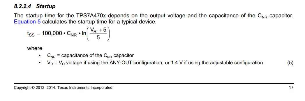

请TI工程师补充 TPS7A4701 datasheet里面关于软启动启动时间的计算!谢谢!
这个是TPS7A4701的启动延时时间计算。但是公式里面没有Cnr这个电容的单位取值,uF? nF? F? 这都是一千倍的差别啊!Tss时间也没有单位?

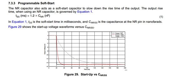

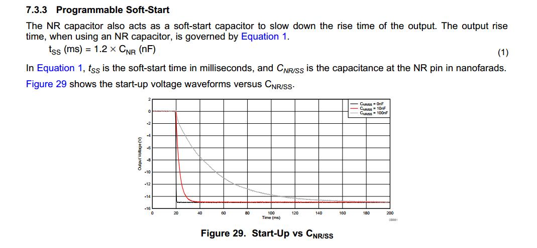

下面这个是与4701配套的负电源TPS7A3301 datasheet里关于软启动时间的计算,这个文档就写的很清楚!
还有个问题,芯片例程应用电路这个Cnr的取值是1uF  计算TPS7A3301延时就是1.2S有点太长了!我在应用中取值10nF,就是12mS,应该没问题吧?
要是与之配套的TPS7A4701  也延时12ms  请问Cnr取值多少? 因为这个电容同时也是净噪电容,取值小了对净噪会不会有影响?
  • 芯片规格书的确没有写清楚CNR的范围,但是一般都是以F为单位。其实这个也很容易去验证。你去看看我们的TPS7A4701的EVM,上面有电路和测试的波形图。
    CNR=1uF,上电时间50ms,输出3.3V,代进公式,你会发现是吻合的。
    还有建议CNR大于10nF,为了保证稳定性。电容取小了会对噪声有一定影响,建议以你的实际板子测试看看效果在调整这个电容。

    我的实际应用是用TPS7A4701和TPS7A3301分别产生正负12V的对称电源给运放供电!所以要求两个芯片的启动延时时间基本相等!按照芯片资料,4701的CNR取1uF  我接入的方式是adjustable configuration  所以电压取1.4V  代入公式,CNR取1uF,算出延时24.7mS。
    因为3301的计算公式不同,要是要求同样延时24mS左右,代入公式反向推算得CNR的值是20nF左右。
    以上的计算方式是否正确?请指正! 这样的正负不对称CNR取值,对供电的运放会不会有什么影响?谢谢!
  • 这两颗料是独立的,两个CNR电容没有直接联系,无所谓对称与否。计算以后,还要看下实际波形的软起时间是否跟你计算一致。
