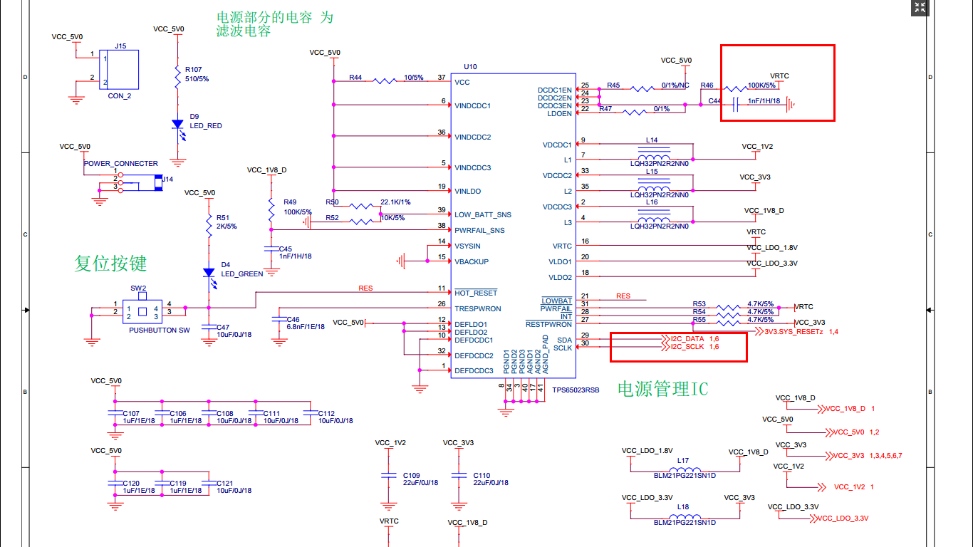

我现在在使用TPS565023芯片,现在VDCDC1输出为1.2v,现在想让其输出1.35v该怎么办呢?
这是我的原理图。

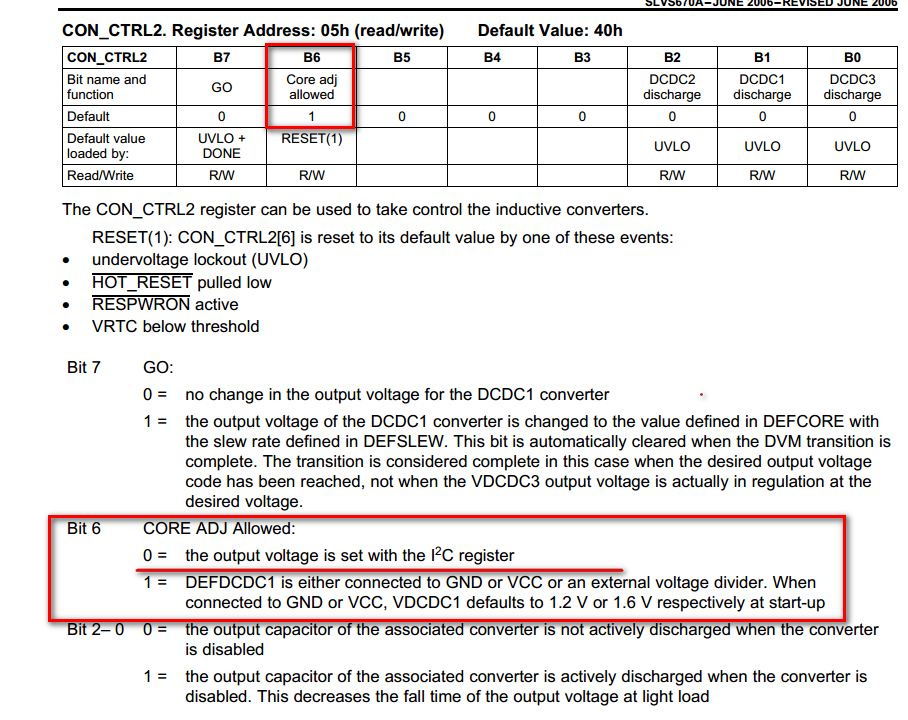

i2cset -f -y 1 0x48 0x05 0x00
i2cget -f -y 1 0x48 0x05

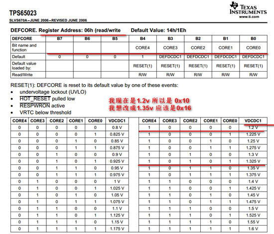

i2cset -f -y 1 0x48 0x06 0x16
i2cget -f -y 1 0x48 0x06
但是结果都是不OK的,电压未改变。
且掉电后配置恢复默认。
我想让其VDCDC1,永为1.35v的话,该如何配置呢??
我未设置bit7 GO的寄存器。我改为
i2cset -f -y 1 0x48 0x05 0x80
现在可以把电压调成1.35v了。
但是我现在有个问题是,我执行下面的情况会恢复默认。
这个情况能避免吗?因为我要重新烧写程序的话,难免会掉电重启的。
这样就不符合我的要求了。
RESET(1): DEFCORE is reset to its default value by one of these events:
• undervoltage lockout (UVLO)
• HOT_RESET pulled low
• RESPWRON active
• VRTC below threshold
