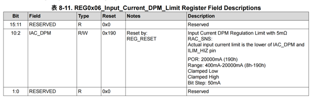

      在使用BQ25756时有如下疑惑,请帮忙解答一下,谢谢!
1、输入电流采用5mΩ电阻,调节范围400mA~20A,步长为50mA。
问题1:输入电阻最大采样电阻是否可以超过10mΩ?
如果可以超过10mΩ的话,输入电流采样电阻用50mΩ,是不是调节步长就可以变成40mA~2A?调节步长变成5mA?其次40mA以下的电流是否可以继续以5mA的步长继续调节到0A?
如果不可以超过10mΩ,输入电流采样电阻采用10mΩ后,采样范围会变成200mA~10000mA?,调节步长变成25mA?
问题2:充电电流采样可以调节电流采样电阻么?如果可以的话,充电电流采样电阻从5mΩ改成50mΩ后,调节步长是否会变成5mA?
调节范围是否会变成40mA~2000mA?其次40mA以下的电流是否可以继续调节?
    是的,阻力可以增加,但不能减少。这有什么特别的原因吗?较大的电阻会降低这里的效率,使用ILIM_HIZ引脚,您仍然可以将输入电流限制在小于2A的值。
    我们不建议更改电池感应电阻值,但我认为增加电阻不会造成任何问题,只会降低效率。低于40mA的电流将无法调整。
