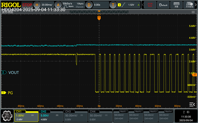

LM7310: 同一电压源连接两个LM73100RPWR分开对上下板供电
Part Number: LM7310
当U1001负载出现电流突变时,U1004的输出会出现异常,请问这是什么原因,尝试过降限流取消,仍无法解决问题
