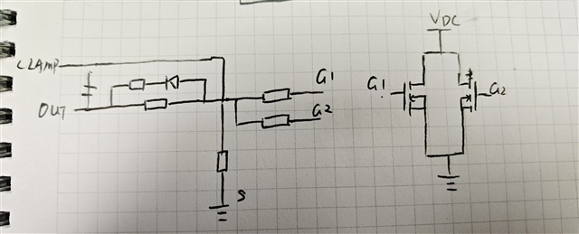

UCC5350: 使用UCC5350M型号驱动一对并联SiC MOSFET时,米勒钳位引脚连接问题
Part Number: UCC5350
您好!我正设计一个电路需要使用UCC5350M驱动一对SiC MOSFET,设计草图如图,请问该设计会不会影响米勒钳位功能正常使用,谢谢您!
  • 您好,收到了您的案例,调查需要些时间,感您的耐心等待。
  • 您好,
    在多个栅极之间使用同一钳位引脚的主要问题是、它可能会无意中使两个栅极短接在一起。 这可能会在导通和关断期间导致栅极之间出现互斥振荡、从而导致预期的 Id 和开关损耗更高。 在您的设计中、我看到栅极之间仍然存在串联电阻、这将有助于避免栅极到栅极谐振。 但是、它确实会增加从每个栅极到米勒钳位的电阻。

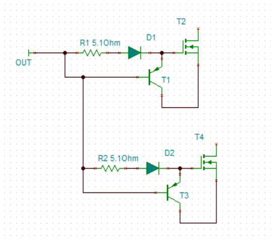

    下面是我优选的此问题解决方案:对每个 FET 使用关断缓冲器
    这可确保每个 FET 具有紧密的 V_GS 关断环路、该环路将以低阻抗分流米勒注入。 它假设增加的关断速度不会显著增加振铃、这在降压转换器半桥配置中通常是如此。
    只要米勒注入足够小、电路就能正常工作。 如果您使用的 Rdson 极低且 Crss 与 Cgs 之比很高的 Si FET、则只需要使用我的电路。 SiC FET 和认证 IGBT 具有更小的米勒注入以及更低的跨导、这是栅极间振荡的问题。
  • 非常感谢您的回复和帮助!我还想请教一下:
    1.如果按照您的电路进行连接,CLAMP引脚是直接与两个MOSFET的GATE连接吗;
    2.您的电路是否有相关技术文档,如有能否请您分享给我,我想参考一下。
    再次感谢您的帮助!

    1.在我的电路中、CLAMP 引脚将未使用且未连接;仅使用 OUT 引脚。 如果您愿意、可以仅将 CLAMP 连接到其中一个 MOSFET 栅极、但目标是通过 CLAMP 连接并联 MOSFET 的栅极之间发生栅极到栅极短路。
    2.以下是 PNP 关断缓冲器的源极材料:www.ti.com/.../slua618 (图13)它没有专门将此电路称为米勒钳位替代产品、但它确实讨论了它对下拉 ROL 的影响以及 dV/dt 和通过 Crss 注入电荷的影响。
