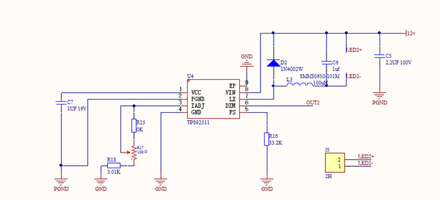

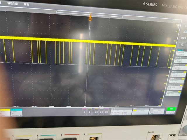

您好,电路图如图所示,输入PWM波是高电平5v,占空比也接近百分百,但是不管怎么调试最大电流值就是100MA,调试的时候是把滑动变阻器滑倒电阻R18这边的,量IADJ引脚和地之间电阻值是3.3K左右,但是就是输出100MA,增大IADJ与地之间电阻时,电流会从100MA往下降,并且电流不是很稳定,波动很大,期待您的快速回复,有点着急

您好,
设计为300khz切换频率(RFS=33.2 kΩ),0.5A 输出电流(RIADJ=3.01 kΩ),
虽然Vin=12V时效率不高(数据手册Figure 24),若只能输出100mA, 怀疑和L3的选型有关,电感饱和电流是多大,请参考TPS92511EVM User's Guide的BOM。
