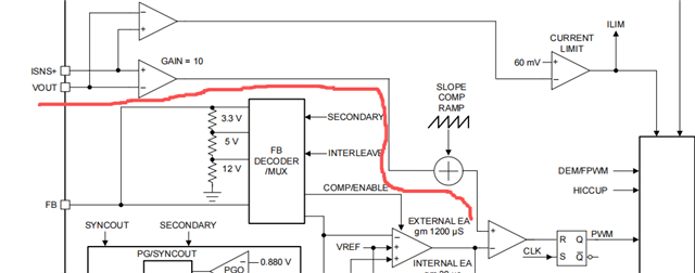

输出电流采样:电感DCR电流检测

故障描述:
1、空载输出14.91V,加负载电流至0.7A左右,输出电压降低至13.8V左右,继续增加电流到1.2A左右输出电压下降11V左右,随负载的继续增加,电压持续下跌,无法正常带载的现象是什么问题?
2、根据您的建议更改电容和电阻值后测试,空载纹波300mV以上,正常只有50~80mV左右;增加输出负载输出电压依然下跌;
3、输出电流采样改为电阻采样,带载输出电压13.8V,输出电流可以到4A,分析可能是电流采样线受干扰引起,将采样线切断,改用双绞线取代原布线,测试带载能力变得更糟,一段时间后芯片损坏;可能是电流反馈引起,更换电源并将反馈线去掉后带载测试,芯片再次损坏。
4、为了进一步排除问题,LM5148是否可以屏蔽掉电流采样,进行带载测试?
5、LM5148如何进行电压开环带载测试?

  • 您好,
    仅从电路图来看,电流感应似乎存在过度滤波……2 x 13.3kΩ和220pF = 6微秒时间常数,这远远过多。
    请注意,电流模式控制器始终需要某种类型的电流感应——这是无法避免的。
    考虑到这里的低电流,建议使用分流电阻(电流感应电阻),而不再纠结于电感的DCR电流感应。
    另外,对于3.3A,使用转换器解决方案(带集成FET)……比使用控制器简单得多。

  • 您好,
         猜测是噪声问题。
         RC时间常数是否与电感的L/DCR匹配?也许可以尝试分流电流检测。
          此外,这里的DPAK FET部件型号是什么?我建议使用常规的5 x 6mm MOSFET(类似于EVM中使用的),因为DPAK设备具有较高的寄生电感。
         从布局来看,电源阶段下没有完整的地面平面。
         这是一个没有内部PCB层的双层设计吗?如果是这样的话,这会使其非常容易受到噪声的影响。第二层的完整地面平面对噪声缓解至关重要。
        根据快速入门指南,Cout和ESR的值输入不正确。每个22uF的电容在15VDC下可能只有约6uF。
         此外,ESR并不是33mΩ,而更像是2mΩ。这对推导出的补偿值有很大影响——请相应更新。
         将环路交叉频率设置为30kHz,即Fsw的10%。此外,带有共模滤波器的后滤波器仅会使稳定性变得复杂
