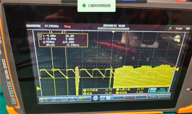

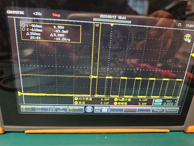

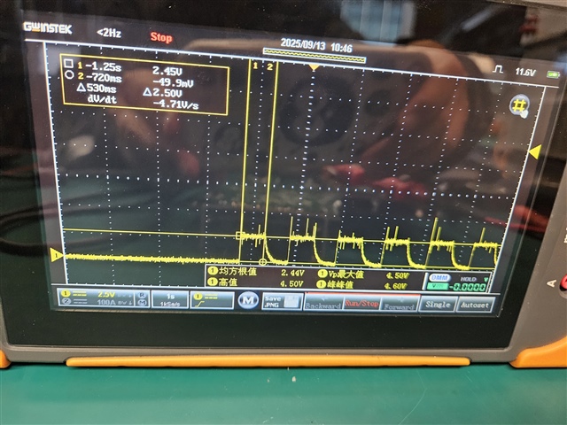

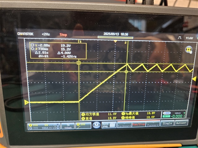

参考数据手册9.2节应用电路设计,电路无法正常工作。烦请给出排查方向。
高压电压为60V,调整至300V还是会存在一下问题。增大VDD并联电容容值,波动周期会改变,但还是存在欠压情况。调整FB反馈电压阻值,及调整VDD稳态电压值,并没有得到改善,还是会出现电源欠压情况。
看波形类似于二次侧输出短路或过流,但测量输出,未发现短路现象。增加二次侧负载,也还是会存在相同问题。
测试VDD管脚波形,周期性波动
测试Vref管脚波形
测试FB管脚波形
测试二次侧输出波形(忽略后面振荡波形)

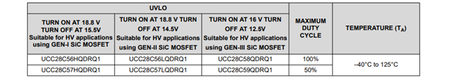

您好
根据您提供的波形图应该是相关参数匹配的问题。
datasheet第31页匹配一下,

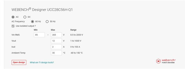

如果您觉得麻烦,官方有以下工具辅助您进行电源设计。
https://www.ti.com.cn/product/cn/UCC28C56H-Q1#design-tools-simulation
主页下webench工具,填入您的目标参数,他会为您推荐参考设计以及相关参数供您参考。

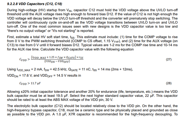

您好
VDD电压稳态时设计为多少比较合适,19V?
以这个图中不触发这个为准
接下来我在按照规格书计算一下需要多少比较合适?
您可以尝试用给您推荐的工具进行仿真测试一下,通过结果进行参考调整。

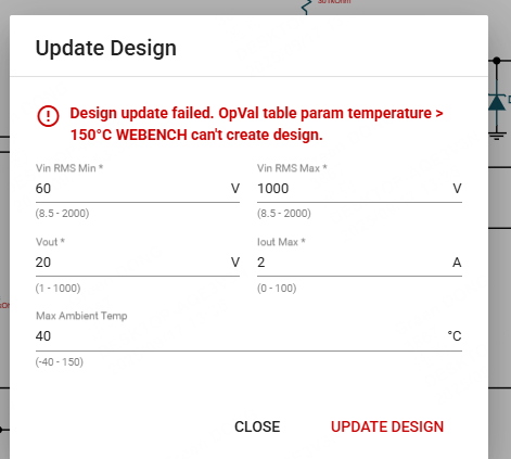

您好
您给出的预计参数造成的输出功率产生的温度大于最大极限150度吧,您实际尚需要这么大的参数需求吗?
https://www.ti.com.cn/cn/lit/zip/slum835
如果您一定要这么大的参数,建议您通过以上仿真模型来调试验证。
