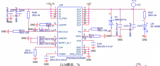

您好,
已经收到了您的案例,调查需要些时间,感谢您的耐心等待。
可以从以下方面排查一下:
EN(使能)引脚是否对地短路,测量EN引脚电压。
测量IN引脚对地的电压,确保稳压源电压确实加到了芯片引脚上。
检查芯片各引脚的焊接情况,是否有虚焊、短路等。
经测试,EN脚没有对地短路,电压为10.2V。但LDSTRT、dVdt、Imon等管脚均测量不到电压
在去掉dvdt的对地电容,并把LDSTRT接地后,在ITIMER测得2.5V电压,仍无输出
