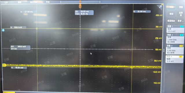

1.在制作PCBA时LM25145的13引脚LO连接的mos管没有焊接,PCBA上电测试后发现异常。
2.补焊LO连接的mos管再次测试后发现5V输出仍不对,测试25145引脚的对地阻抗,发现LO引脚的对地阻抗异常。
3.使用示波器测试LO引脚和HO引脚的波形发现均异常。
LO引脚无明显波形输出,如下所示。
HO引脚的波形输出异常,如下所示。
4.重新更换LM25145芯片后,测试正常,初步判断之前的测试结果异常是因为LM25145内部损坏。
