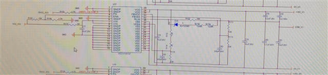

Part Number: UCC14140-Q1
现在可以确定的是:ENA 是 > 2.1V;FBVDD 分压比是 7.8:1,FBVDD_TOP为78KΩ,FBVDD_BOT为10KΩ;FBVEE 分压比是 0.6:1,FBVEE_TOP为12KΩ,FBVEE_BOT为20KΩ;RLIM 已接电阻到 COM,RLIM 1电阻为16KΩ,RLIM2电阻为320Ω;VDD-VEE 未短路;VIN接入12V,现在想要VDD输出+18V,VEE输出-4V,但是现在VDD和VEE无输出。另外,我们也试过将RLIM 1电阻改为2KΩ的情况,UCC14140-Q1的VDD和VEE引脚依旧无电压输出(0V)。器件手册配置电路图和我们绘制的原理图如下。希望能得到一些指导,非常感谢!
