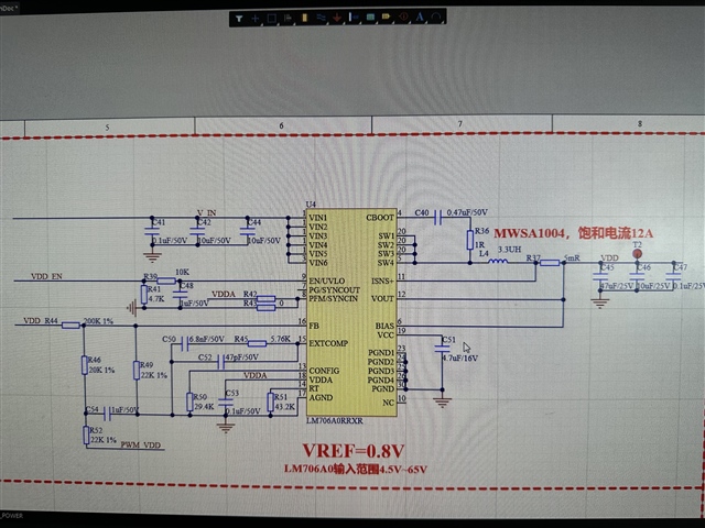

如上图原理所示意,我希望通过调节PWM占空比来调节LM706A0输出电压。有两个问题如下:
1、是否可以这么使用?
2、这样使用有没有什么隐患和对器件造成损坏?
根据上述回复中所附的申请说明,Vout决定如下:
图中的组件为:
将方程式中的R3替换为R3+R过滤器。
假设PWM_VDD占空比为50%,PWM_VDD的低电平为0V,
上述方程式与客户示意图中使用的值给出的Vout如下:
输出电压=(0.8)*(1+200k/22k)+(200k/42k)*((2.5)*(0.5)-0.8)=~10.2V
因此,为了在PWM_ VDD的类似条件下使Vout等于12V,
我们可以将R46替换为0.9Kohms。
因此,根据PWM_VDD的条件,必须选择R46和滤波器组件。
此外,根据数据表,FB引脚电压不应超过6.5V,因此也必须考虑这一点。
