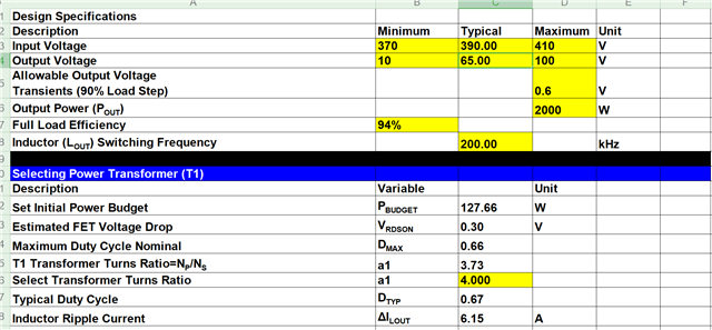

1、如上图,a1选4的话,典型占空比0.67比最大占空比0.66还大,是不是只能选3?
2、如上,谐振电感感值为负数?可以不用?
3、谐振电感的计算感值应该为主电感的漏感+谐振电感的值吗?

    对于2 kW的充电器,UCC28950或具有零电压开关的UCC28951将是比硬开关UCC28250更好的选择。零电压开关意味着没有开关损耗,设计效率更高。
    您可以在以下链接中找到2 kW电池充电器中的UCC28951示例。www.ti.com/.../PMP8740
    excel电子表格中的最大占空比不是UCC28950/1占空比的限制。这些器件可以很容易地实现90%的占空比。这是在最小输入电压下计算a1的推荐目标。Dtyp是从规格表中选择的具有典型输入电压的a1的占空比。
    如果Ls为负,这意味着从100%到50%的负载不需要Ls来实现ZVS。
    谐振电感是Ls和Lpm的组合。
