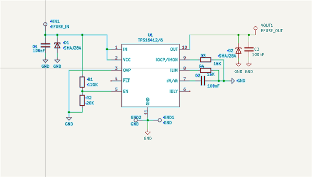

TPS1641: 正常启动后,输出电压一直掉
Part Number: TPS1641
输入20v,RIlim=15KΩ ,Riocp=15kΩ,输出电容1000uF,多次调节Cdvdt 的容值以及IDLY引脚的容值,但是正常启动后,输出电压一直往下掉,请看示波器示图,请问这可能是什么原因造成的?谢谢
