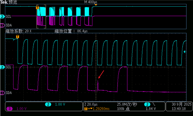

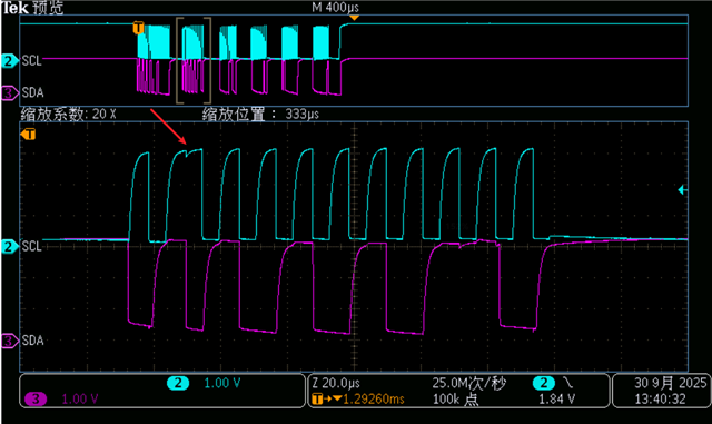

BQ27Z746充放电过程中,4秒记录一次Log,几十分钟到几个小时之间,会随机出现No acknowledge from device。
出现No acknowledge的时候,这笔数据就有部分缺失,这个是什么原因。这是正常的么。
