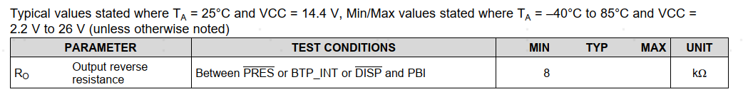

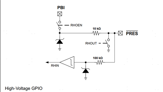

我们遇到一个问题,当按键与地之间接1K电阻时,分压拉不低。想知道DISP是如何上拉的,手册上写disp与PBI之间是8kΩ,具体情况是连接到哪里,我们测试了DISP电压值约为4.5V,此电压值是参考哪些参数而来,内部上拉详情是如何?我们是否可以直接改用0Ω电阻,有无具体约束条件?

您好,
DISP脚的内部结构没有更多资源参考。
数据手册第6页提供了“High Voltage I/O”的PRES的内部结构,您可以参考一下。
同样,PBI的内部结构在第5页。
