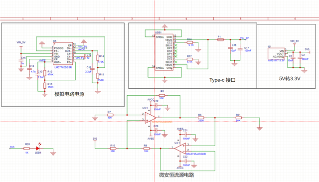

你好,我想请教一下 使用LM27762芯片给OPA2735供电,整个原理图有不妥的地方嘛?另外使用LM27762 供电5V,正输出的电压为4.8V,负端输出只有-2v左右,而且供电1分钟不到芯片很烫,可以帮我看一下是哪里的问题嘛?

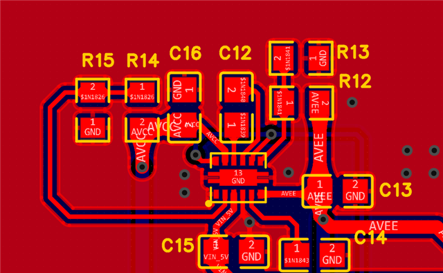

电路图中的LM27762部分看起来不错,但是C15应该是4.7uF。布局可以优化,使C14、C13、C16、R13和R15的GND连接更短地连接到LM2776。这将优化寄生电感和潜在的移位。
按照绿色所示移动组件(大小不准确,但我想展示端子应该放置的位置。
我还建议检查负VOUT的过载情况。如果可能,请移除OPA2735,以查看低输出电压是否是由于附加电路造成的。

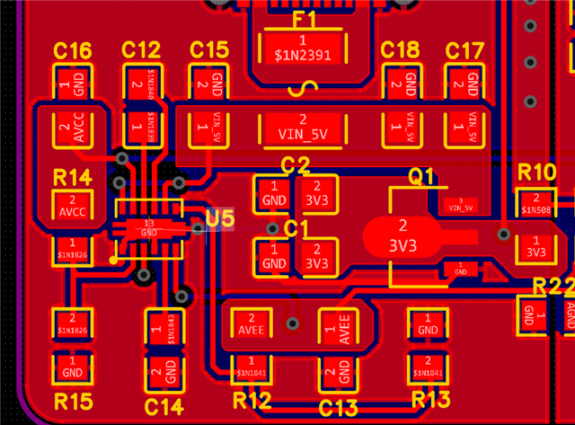

说实话,我认为新的布局比以前更糟糕。
C14、C13、C16返回IC的GND路径应尽可能短,以减少寄生电感。
对于R13和R15,短GND路径也有助于避免GND电位偏移。
也许可以查看我上次回复给你的图片或者数据表第10.2节中的布局示例以获得灵感。
