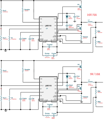

想使用LM5116设计可调输出电源,输入48V,输出最低9V,最高16V(功率100W)。
使用WEBENCH在线仿真发现9V和16V输出时,调整固定电感值为6.8uH,然后发现COMP引脚及RAMP引脚配置不同,
有以下几个问题
1、是否能调整RAMP,COMP引脚参数做到兼容设计?
2、这个BUCK电路中,SW引脚对地是否需要加RC电路,参数如何选择?
3、如需外部开关控制这个电路,选择控制EN接地或者UVLO接地,哪个更合适?
  • 您好,已经收到了您的案例,调查需要些时间,感谢您的耐心等待。
  • 您好,
    1.是的,应该调整。
    2.请参考这篇关于 RC 缓冲器设计的文章。 https://www.ti.com/lit/ta / ssztbc7/ssztbc7.pdf
    3.如果您不需要完全关闭转换器,请使用 UVLO。 如果 ENABLE 引脚被拉至 0.5V 以下、稳压器将进入关断状态。 如果 UVLO 引脚被拉至 1.215V 以下、稳压器将进入待机运行模式、软启动电容器会放电并禁用输出、但 VCC 稳压器会运行。
    当更改 VOUT 调节目标时、LM5116 器件需要进行 RAMP 和 CAMP 调整。 请考虑使用 LM5145/LM5146等电压模式器件。

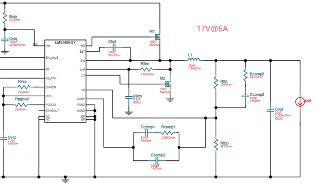

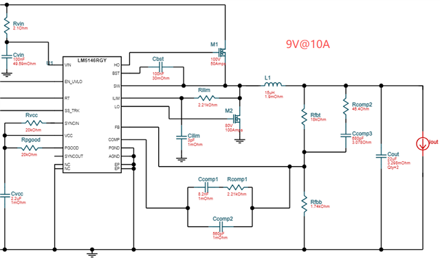

  • hello
    查询了LM5146的相关手册,然后使用WEBENCH分别仿真9V及17V输出情况,两者的电感已调整一致(15uH),发现Ilim引脚以及COMP引脚的器件参数不同,是否可以调成一致的参数便于控制9V~17V的输出?需要怎么调整?
  • 您好,
    我相信您可以调整 WEBENCH 原理图上的环路补偿元件、并检查更新后的波特图、PM 和 GM。
    如果您对 LM5146 器件有疑问、请创建新帖子。
