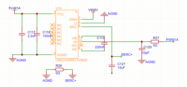

我想请问如果将LMG3100R017用作独立的高侧开关该如何去连接引脚,这是我目前的连接方式,但并没有信心保证是正确的,请无视我的C121电容,因为那仅代表我下侧的电路。
1、PWM信号是输入到LI引脚还是HI引脚?如果连接其中之一的引脚,那么另一个引脚是做接地处理吗?
2、HB、HS引脚之间是否还需要自举电容呢?若不需要,两支引脚该如何连接,或是直接悬空?
3、HO引脚是否是悬空?

是的,LMG3100可用作高压侧开关。
是的,您可以只使用LI引脚(需要使用数字隔离器),并让HI浮动。
您需要一个隔离偏置电源来为高压侧开关提供Vcc电压。 参照AGND,此电压将为(+5V)。 Hb,HS应保持浮动。
3、HO引脚是否是悬空?
是的,你可以让它浮动。
您需要使用AGND引脚作为信号轨迹的信号GND。 在布局中,使用此AGND平面作为信号轨迹的屏蔽平面。 这对于良好的信号完整性非常重要。
