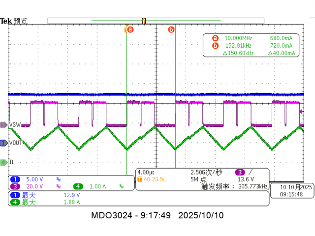

LM5013: 我有一个LM5013的设计问题,按照datasheet中的推荐参数,在VIN=24V时,会出现双波的情况,而VIN=48V时,不会出现;
Part Number: LM5013
问题请教:
Question for advice:
按照datasheet中的参数设计,设计VOUT=12V,FSW=300K;在VIN=48V时,输出正常,而VIN=24V时,SW出现双波,频率也和设计不同;为什么会出现低压输入的这种双波?
According to the parameters in the datasheet, the design specifies VOUT = 12V and FSW = 300K. When VIN = 48V, the output is normal, but when VIN = 24V, a double wave appears at SW, and the frequency also differs from the design. Why does this double wave occur under low input voltage?
参数选取:
Parameter selection from datasheet:
VIN=24V,VOUT=12V,load=1.25A,SW及IL出现如下波形,频率变成了设计值的一半:
VIN=24V,VOUT=12V,load=1.25A,SW and IL exhibit the following waveform, the frequency becomes half of the designed value:

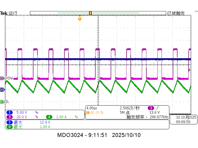

VIN=48V,VOUT=12V,load=1.25A,SW及IL出现如下波形:
VIN=48V,VOUT=12V,load=1.25A,SW and IL exhibit the following waveform:
  •  您好,收到了您的案例,调查需要些时间,感您的耐心等待。
  • 您好,

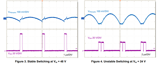

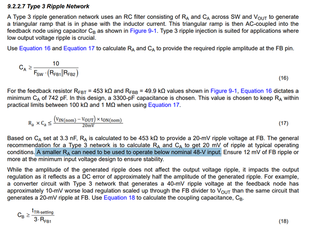

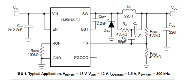

    在典型应用示例中、纹波注入电路专为 Vin=48V 而设计。 在较低的输入电压 (Vin<30V) 下、需要重新计算纹波注入元件、以便在 FB 引脚上产生足够的纹波。 随着 VIN 减小、同相注入纹波电压会小于异相纹波电压、从而导致不稳定、并在 SW 节点处出现双脉冲。 请查找数据表中针对较低 Vin 的建议值。
    如需更多了解、请阅读应用手册 Stability Analysis and Design of COT Type-3 Ripple Circuit。 下面是应用手册的屏幕截图。
    建议当 Vin=24V 时减小 Ra ~300k Ω。
  • 感谢解答,减小RA后,输出稳定,SW上没有双脉冲。另外,请教一下,若是使用低压输入对应的RA参数(如RA=300kΩ),在高压输入时(如60V输入,RA选用300kΩ),是否会出现因为给VFB注入的纹波过大,导致输出电压比设定值偏大的情况?也就是说,注入更大的纹波,是否会使得输出电压大于设定值?
  • 您好,
    是的、如果注入的纹波幅度非常高、则可能会出现输出电压偏移。 使用 Excel 工具、您可以使用不同的 RA [ at desired Vin]  SNVR514 Calculation tool | TI.com 检查生成的纹波幅度、并优化 RA。 不过、根据 Excel 工具、RA=300k Ω 会在 Vin=48V 时产生~30mV 的注入纹波、我认为这应该很好。 客户可以使用 Ra=300k Ω 检查 Vin=48V 时的 Vout 直流电平。
