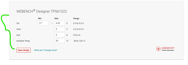

我在看TPS61022的SPEC,标题上写的是8A的BOOST,我以为意思是可以输出8A的电流。
实际上spec中 94.7% Efficiency at VIN = 3.6 V, VOUT = 5 V and IOUT = 3 A 输出电流是3A。没有到8A
但是我看见 8A Valley switching current limit,这个是什么意义?我不太明白 。
这是指输入电流最大8A吗?

下方链接有过回复,也举了例子。
我们也建议您使用webench工具,如果webench能生成参考电路,那么您的情况适合这款芯片。
