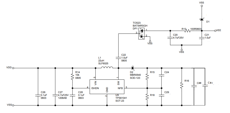

TPS61040
电路如图,R15:110K ;R18:10K ;预估R16处是14.6V,C20处14V;实测R16处14.8V,C20处电压异常,是13.2V;这个是什么原因?SW处实测频率约50KHz;麻烦帮忙分析一下

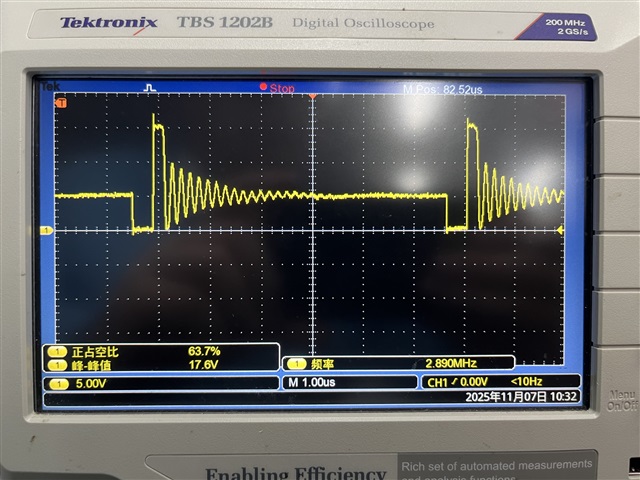

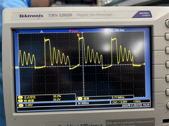

调整了负载,R16处分别给1K和10K;电荷泵的理论和实际的差值变了;负载10K的差值约2V,负载1K的差值约1V;SW波形如下
负载10K,这种状态是工作状态正常吗?另外SW的频率、占空比会导致电荷泵输出电压压差这么大的吗?
