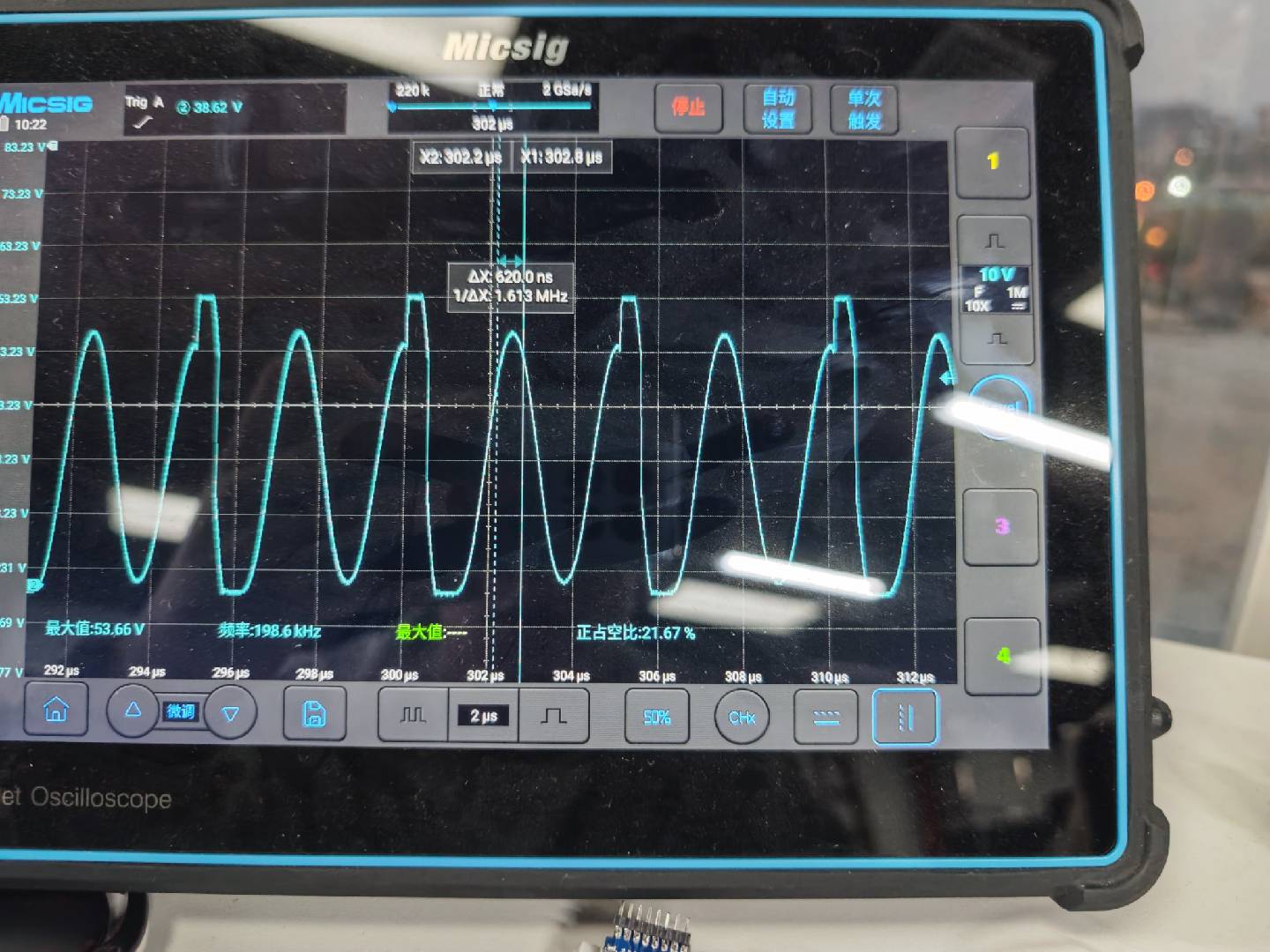

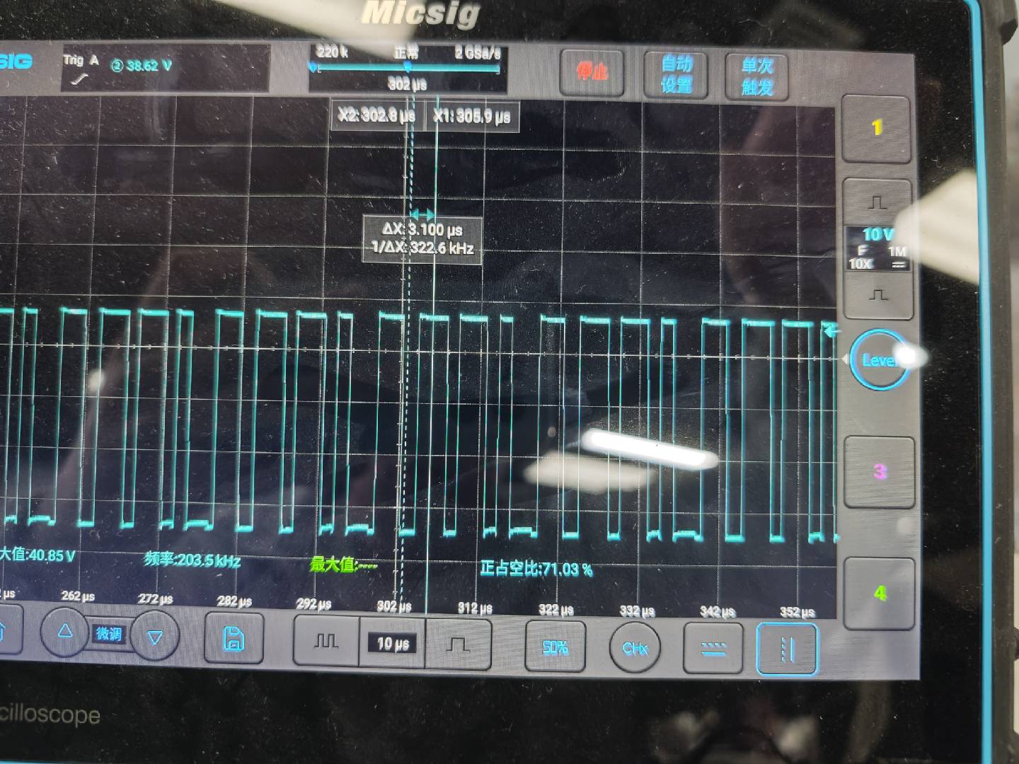

42V/1A波形

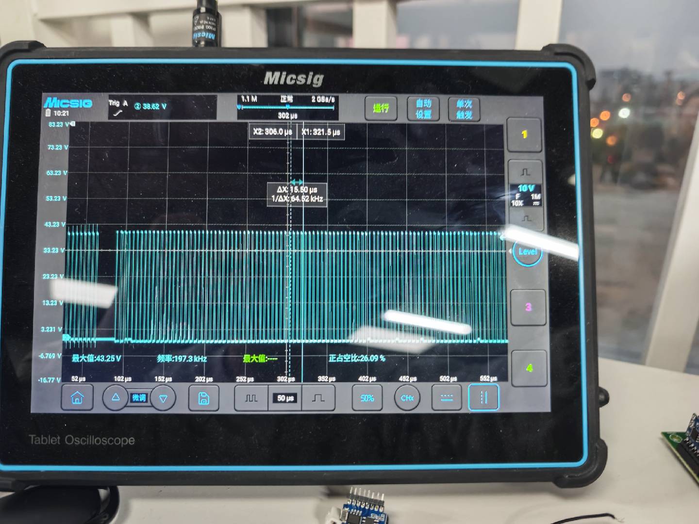

42

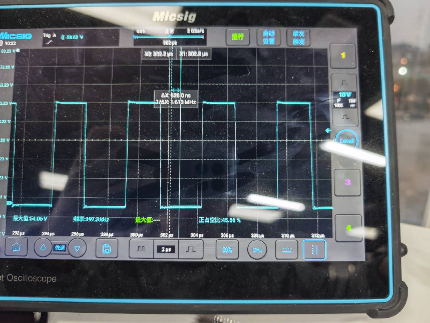

42V/空载波形

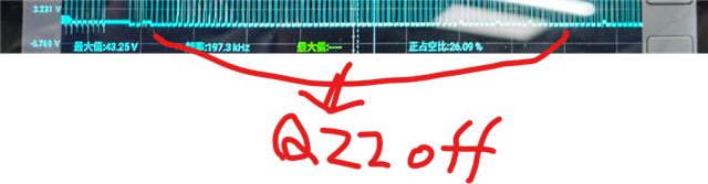

52V1A波形

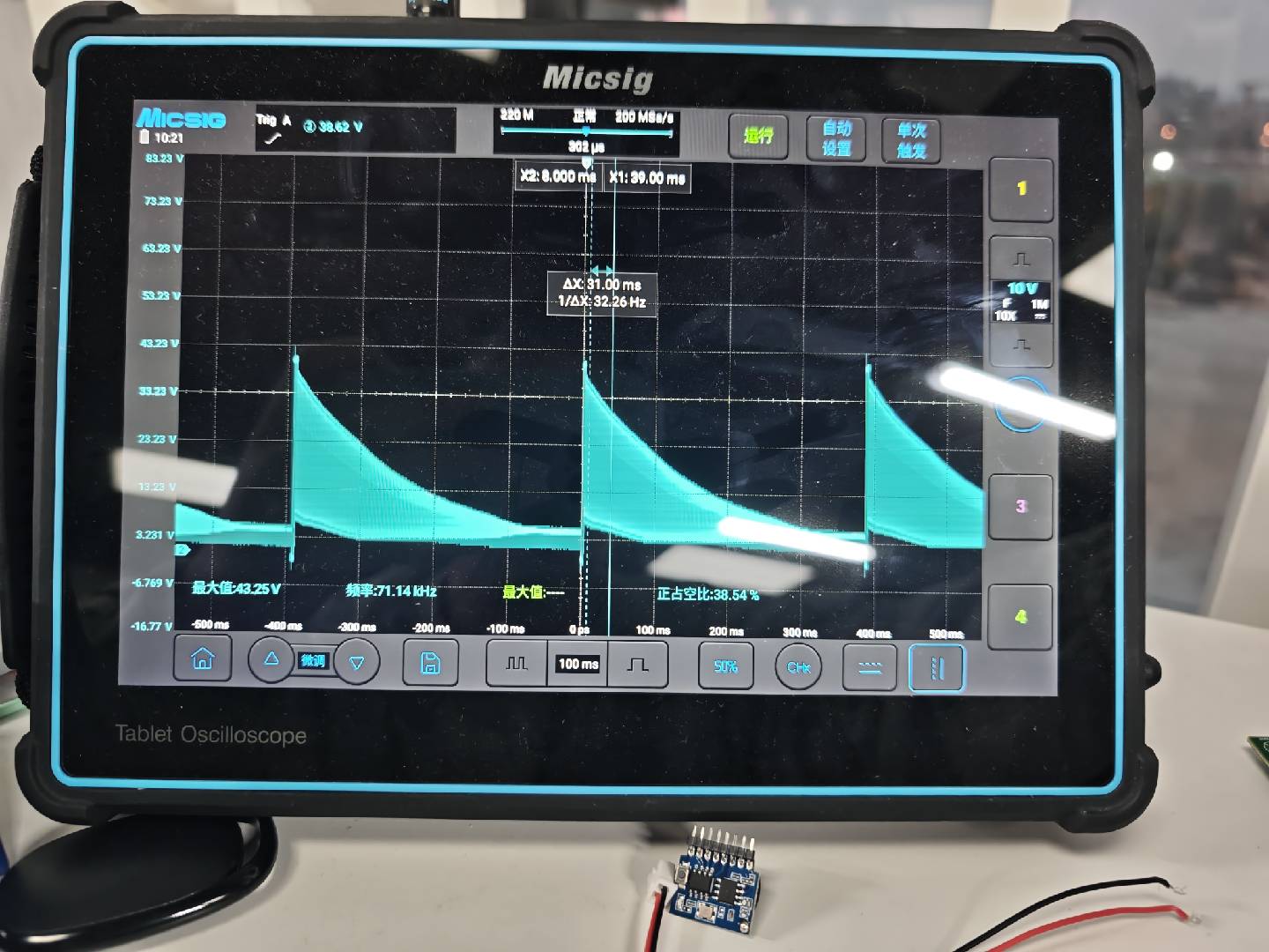

52V空载波形

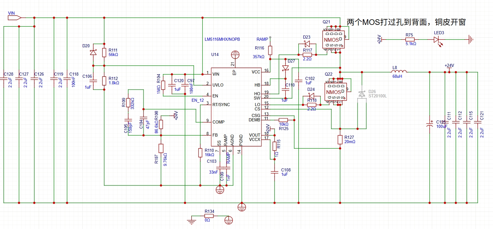

原理图
问题描述:在低输入电压42V空载输出的情况下,输出电压仅为3-6V,但带一点负载后输出电压能恢复到24V,将R116,R115去掉,C108,R125改为0R电阻,C110改为100nF之后。在高输入电压时空载有24V输出,但低电压42V时空载仍无输出,大约加载0.1A后输出恢复正常,请帮我看一下是怎么回事谢谢。
请使用下面计算工具检查下回路各项参数:
LM5116-5116WG-25116DESIGN-CALC 计算工具 | 德州仪器 TI.com.cn
也请参考下面两个评估板用户手册中的回路图BOM和LAYOUT检查下您的回路:
请确保Q22在每个开关周期都打开。LO引脚在每个开关周期打开开关~150ns,以便对C111进行充电/刷新。V(C110)应高于Q21的平台电压,以充分增强Q21。请使用差分探头测量V(C111),并检查V(C11)是否足够高。
如果RC延迟(由Q22和R118的CGS组合引起)太长,LM5116在150ns内无法接通Q22。填充0-ΩR117和R118后,请测量Q22的V(GS)和V(SW)。
