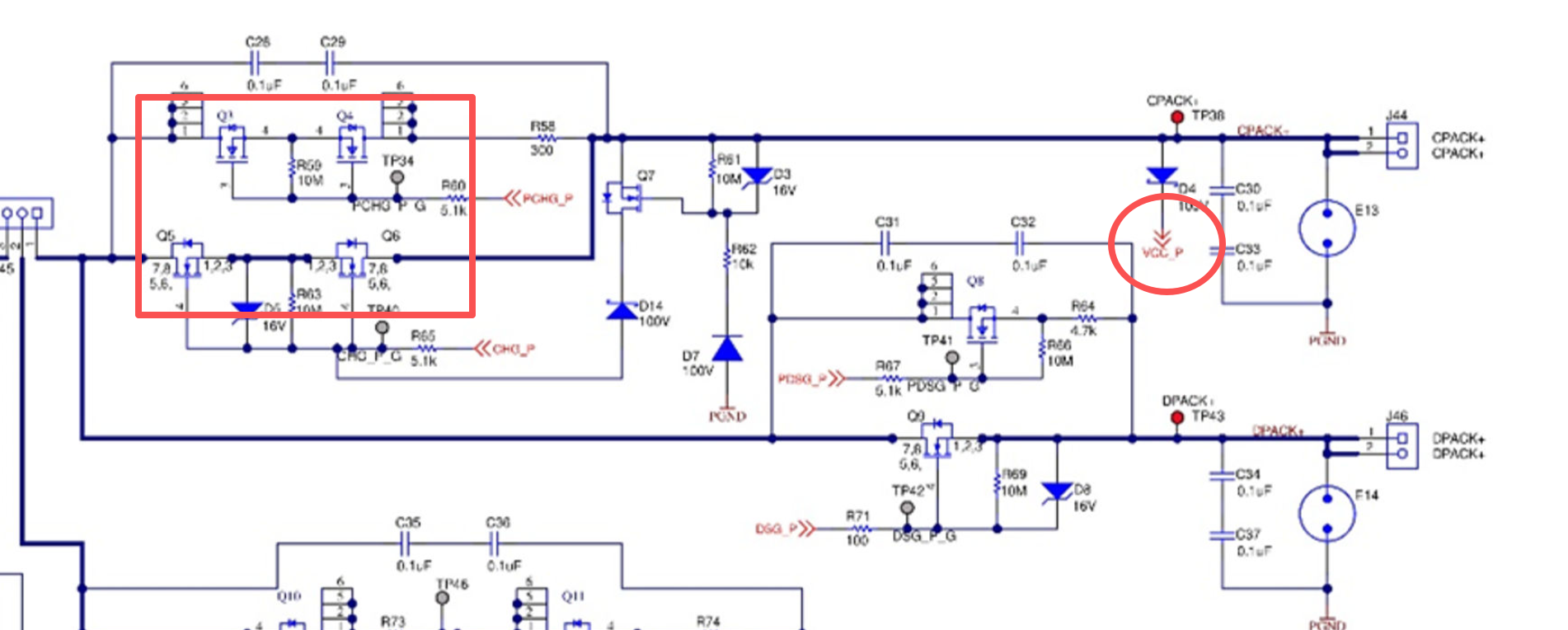

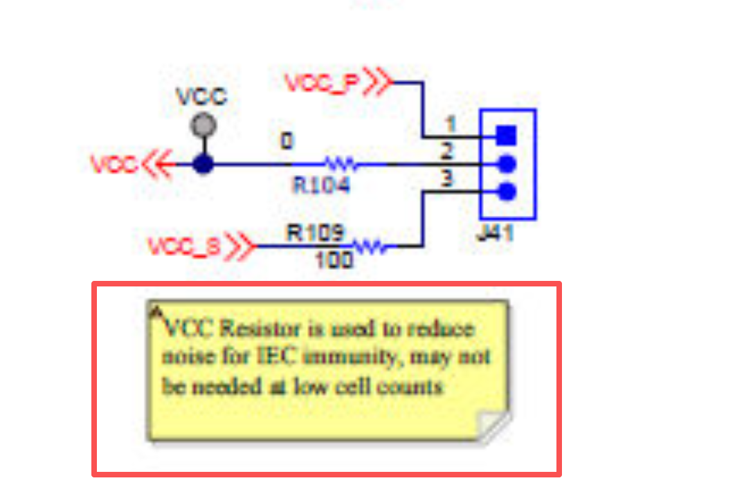

1,查看EVM资料,当充放电并联输出(俗称分口),充电控制使用了2个对管MOS,看这种应用,应该是为了CHG禁止后,确保CPACK+端电压为L,就能通过PACK引脚判断充电器是不是接入了。这我有2个疑问:第1、PACK检测充电器电压阈值是多少?手册里面没看到想过的信息;第2,VCC 引脚接入是CPACK+端,那么如果CHG关闭后,VCC这个是没电压输入的,VCC这个辅助电源的引脚会不会受影响?VCC这个引脚的主要功能是什么?a944f70a1ba22173e5a28378b835f618.png

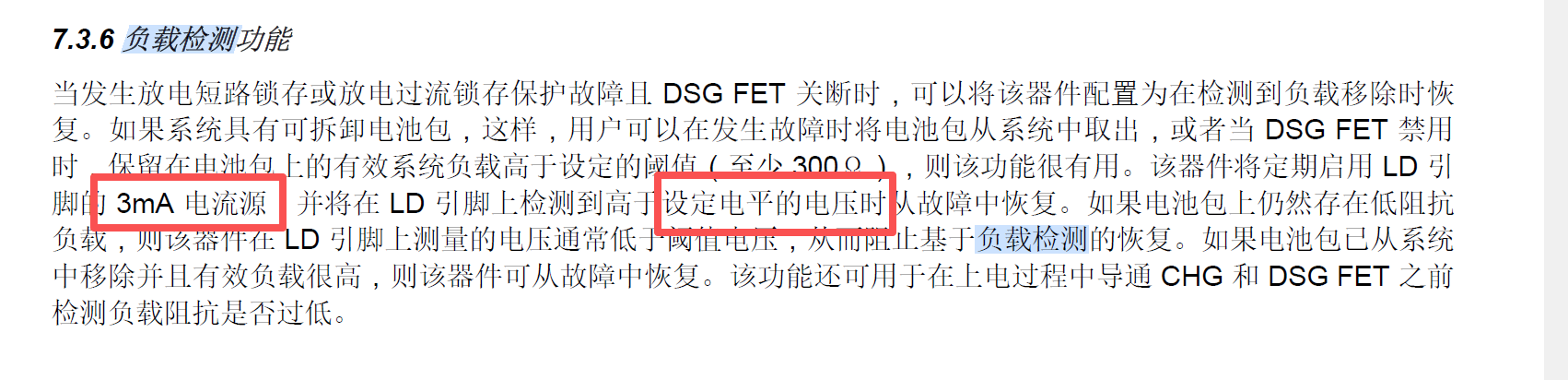

2,LD引脚是负载检测端,但是同PACK引脚一样,负载检测电压阈值是多少?只说明了,当DSG关闭后,会释放3mA的电流,去判断负载在不在总线上。4c491e94f9c2cf9f75834700161373fc.png

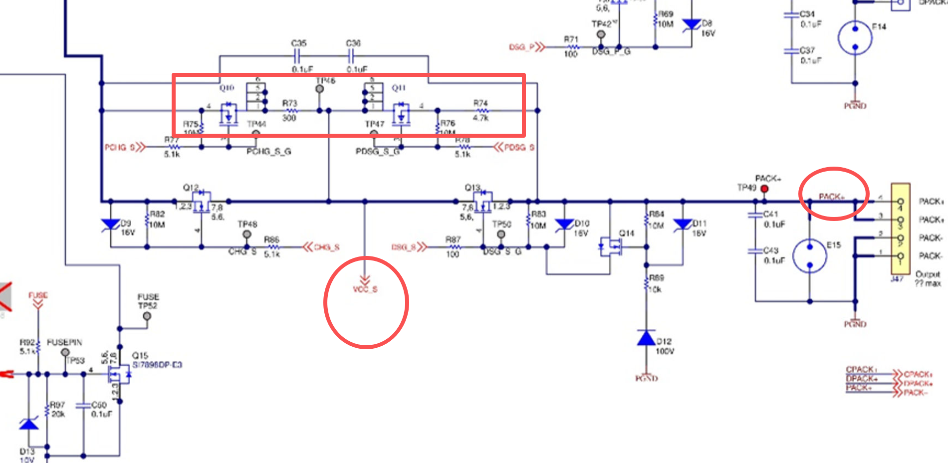

3,当CHG,DSG串联总输出应用时,VCC是持续有电压输入,这个对比第一个问题,难道不影响?还有个问题,LD跟PACK引脚同时接入总输出,那么当CHG,DSG同时关闭时,启动负载检测LD,释放电压,会不会使PACK端干扰,误以为充电器进来了?4f72e5af4680d44ff21744569de23743.png
