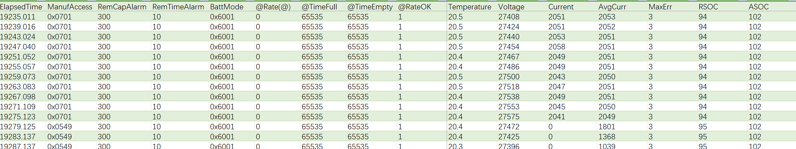

您好,我想请问一下关于BQ78350 RSOC满电估算的问题;
我根据TI给出的参数表GPC_CEDV里的7个参数进行配置后,做了5轮充放电循坏,前2轮循环正常,后面3轮循环出现了电池达到保护电压,而RSOC只有98%或95%的情况。请问这具体是什么原因?

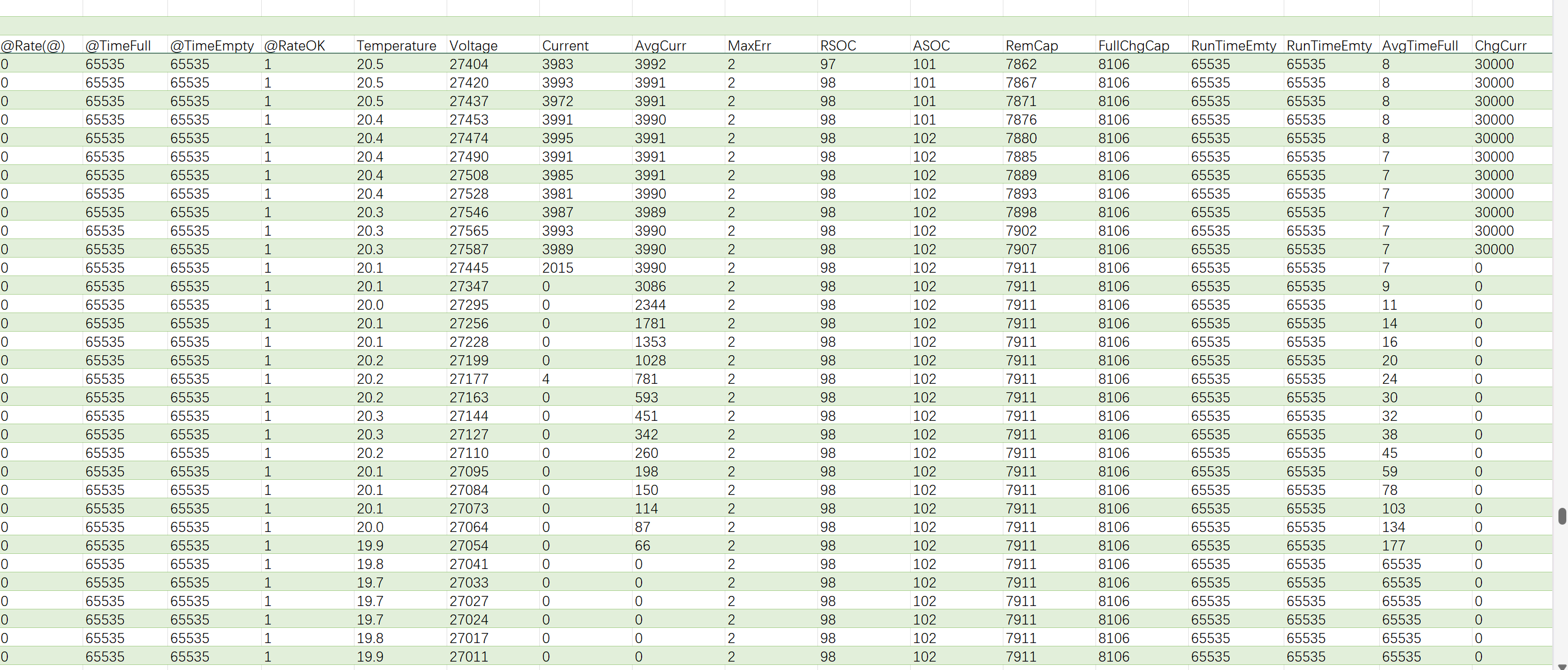

  • 您好,我看了手册5.3的内容,查看了我的实际情况,RSOC95%后,VCT并没有置1,也就是并未进入充电终止,随后我查看了充电终止的4个条件
    1.Charging (that is, BatteryStatus[DSG] = 0)
    2.AverageCurrent() < Charge Term Taper Current
    3.Max (CellVoltage1..15()) + Charge Term Voltage ≥ ChargingVoltage()/number of cells inseries
    4.The accumulated change in capacity > 0.25mAh since current and voltage termination conditions where first detected.
    我看了我的日志1、3都应该是可以满足的。
    但是第2点,我计算了一下时间从充电停止到AverageCurrent电流降为0A,时间为57S,也应该符合2个40S周期这个条件。
    关于第4点的判断条件我不太确定。
    所以我附上我的日志和参数文件,请看看具体是什么原因。

    您好,我的电池使用的是钛酸锂 10串的,后续测试我将充电电压调至27V可以进入充电终止状态,此时VCT=1;
    但是后续这个动作没有完成,电池一直在恒压阶段;
    BatteryStatus()[FC] = 1 and GaugingStatus()[FC] = 1www.ti.com/.../sluubd3e.pdf if
    SOCFlagConfig A[FCSETVCT] = 1
    BatteryStatus()[TCA] = 1 and GaugingStatus()[TCA] = 1 if
    SOCFlagConfig B[TCSETVCT] = 1
