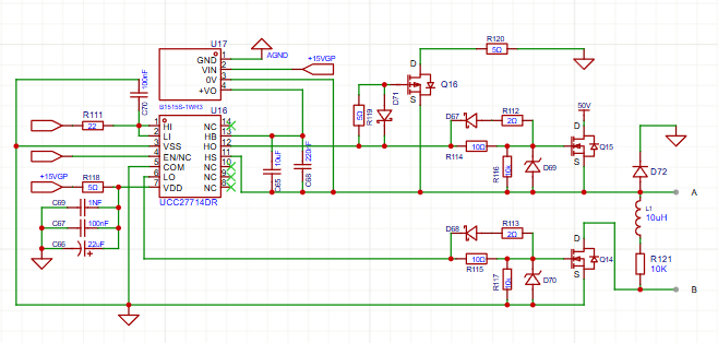

用UCC27714控制两只MOS管同时通断,输入HILI短接确保信号输入同步,那么它的输出也基本同步,两MOS管串联使用,在两MOS管之间再串入一只电阻及电感(负载)限流,用示波器测AB两点电压关不断,但是上管MOS的GS波形非常好,下降沿也很好,下管开关GS波形也非常好。MOS管本身正常没有故障。电感的泄放快恢复二极管正常,PMOS泄放回路工作正常
此拓扑不典型,但看起来像是双交换机正向转换器。 您可以引用提供更多信息的旧线程。UCC27714: Two-Switch Forward Converter design is a toaster.
说实话,我不确定这里有什么问题或问题。
只要设备按规格操作,这看起来正常。
