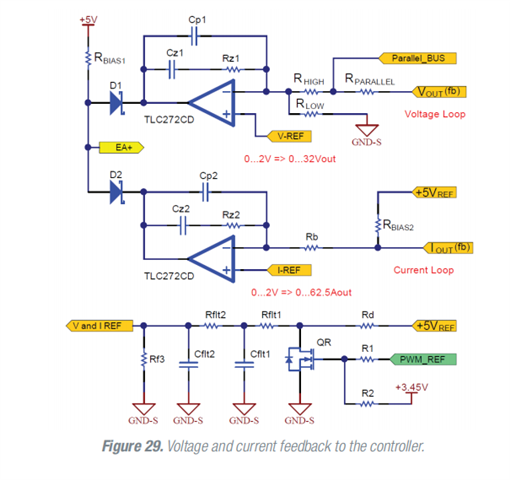

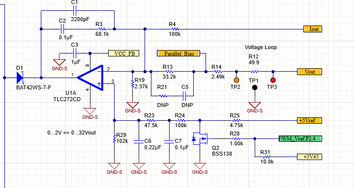

      我最近看到贵司参考设计pmp8740,有些部分看不懂,能否解答一下。
1.上面这里的Iout是什么意思。

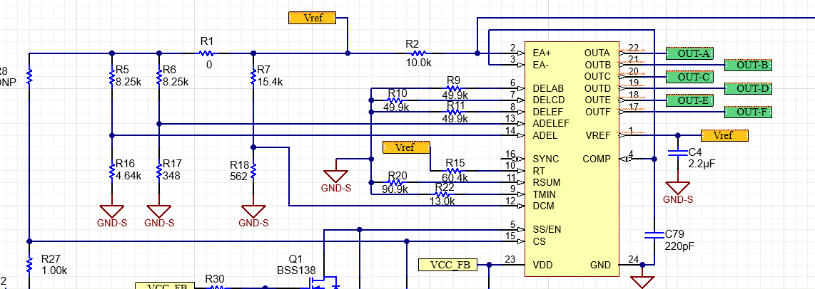

2.下面的ucc28951的误差放大器二脚为什么加vref。非常感谢。

    Q1.在上述上下文中,Iout代表什么?

    Q2.为什么VREF应用于UCC28951误差放大器的非反相输入(EA+)?
    答:VREF被施加到EA+引脚,以定义用于恒压(CV)模式调节的参考电平。

  • 您好查阅了资料,并没有找到关于Iout加到电压环相关资料。
  • 您好
    很抱歉回复延迟。电压控制回路中的Iout信号用于电压降补偿。在恒压运行期间,负载电流的增加会导致输出端的电压降。下降补偿抵消了这种影响。
    随着负载电流的增加,输出电压趋于降低。为了将输出电压恢复到其标称水平,通过叠加与输出电流(Iout)成比例的补偿电压来调整参考电压。这有效地抵消了由负载电流增加引起的电压降。通常,下垂补偿的量被设计为输出电压的约2%。根据需要多少补偿,将决定R4的值(在我们的情况下为2%)。
