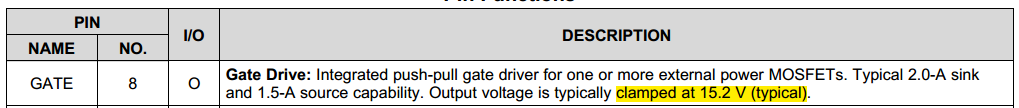

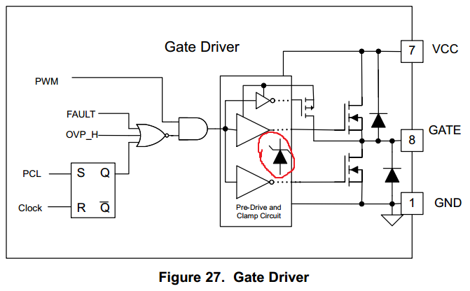

UCC28180: UCC28180内部source电流1.5A和sink电流2A,驱动电流超过2A,芯片会过流失效吗?
Part Number: UCC28180
芯片内部的驱动电流为1.5A和2A;假如VCC=15V,驱动电阻(包含mosfet外部驱动电阻和mosfet内部Rg)为3.3R,驱动电流为15V/3.3R=4.5A,这样的话,芯片会不会过流失效?谢谢!
