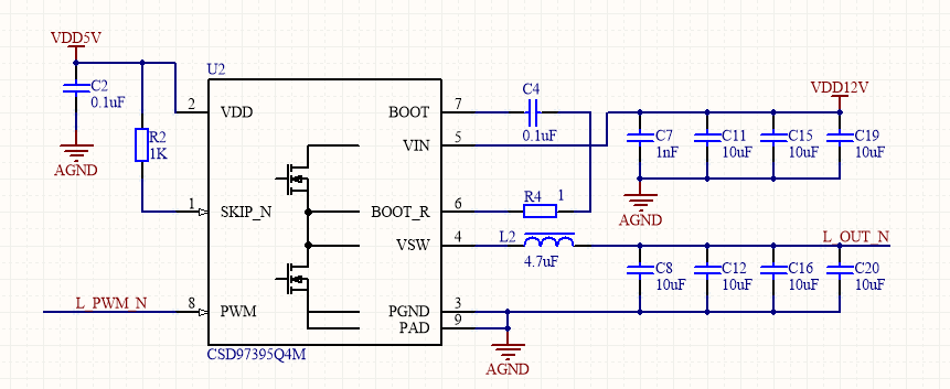

CSD97395的PWM端
请问TI FAE:
CSD97395或374的PWM需要多大的频率才能稳定控制输出,
现在我输入1kHz的PWM端发现是一个三角波输出,然后电感的声音很大,我就立马断电。
