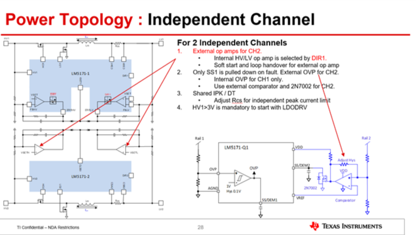

你好,我正在使用LM5171进行电路设计,计划工作在升压模式,LV侧两路电源独立,请问:
(1)FBLV及ERRLV引脚该如何配置,芯片上只有一个FBLV及ERRLV引脚?
(2)两路LV侧电源是否支持两种不同的标准电压等级?比如一路12V,一路24V,均升压到48V,通过电感器实现功率平衡共享。
(3)我在LM5171相关问题中看到了附件所示图片,请问附件图片PPT哪里可以获取?

您好,
1.由于只有一个升压输出, 因此不应使用FBLV和ERRLV。
2.可以有12V和24V作为两个独立的升压输入电压。 如果ISET1和ISET2连接在一起,电流将相同。
3.您可以参考How to Use the Two Channels of LM5171 Independently。 这不是典型的独立操作。
