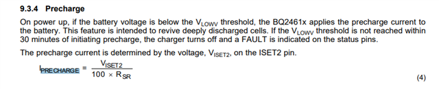

12V输入,8.4V输出,电池电压低于多少会触发芯片使用设置的预充电电流。

请按照datasheet这部分说明进行设置。
