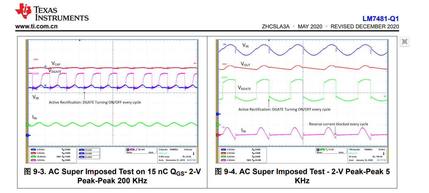

LM7481-Q1: E06实验波形
Part Number: LM7481-Q1
问下,LM74810手册里面做E06实验的时候,如下图的图9-4为什么VDGATE电压下降也就是关断的时候,VIN在同一时刻会被拉下来?图9-3看波形没有。
