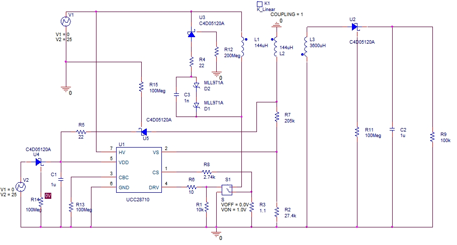

请教一下我把ucc28710用做DC-DC控制器怎么不工作呢?
我是想做一个24V转1000V1mA的电源,使用原理图如附件。
现在的现象是加电后,DRV管脚始终是0.

用UCC28710做你的应用是不太合适的,毕竟VDD的电压最高可能就需要23V,基本上没有太多欲量。
你是做24V转1000V/1mA的隔离DC-DC吗?推荐还是用经典芯片UCC3844.

我想了两种方法,一个是VDD直接接24V,HV 悬空。
另外一个是用低VDDon的ucc28910?
你觉得这两种方式工作吗?

不过我还是想搞清楚,为啥ucc28710VDD明明可以上电到开启电压(在8V和21V之间不停的摆动)至少DRV应该有脉冲输出,然后停止。
但是实际情况是我检测不到任何脉冲。DRV始终是0V。
