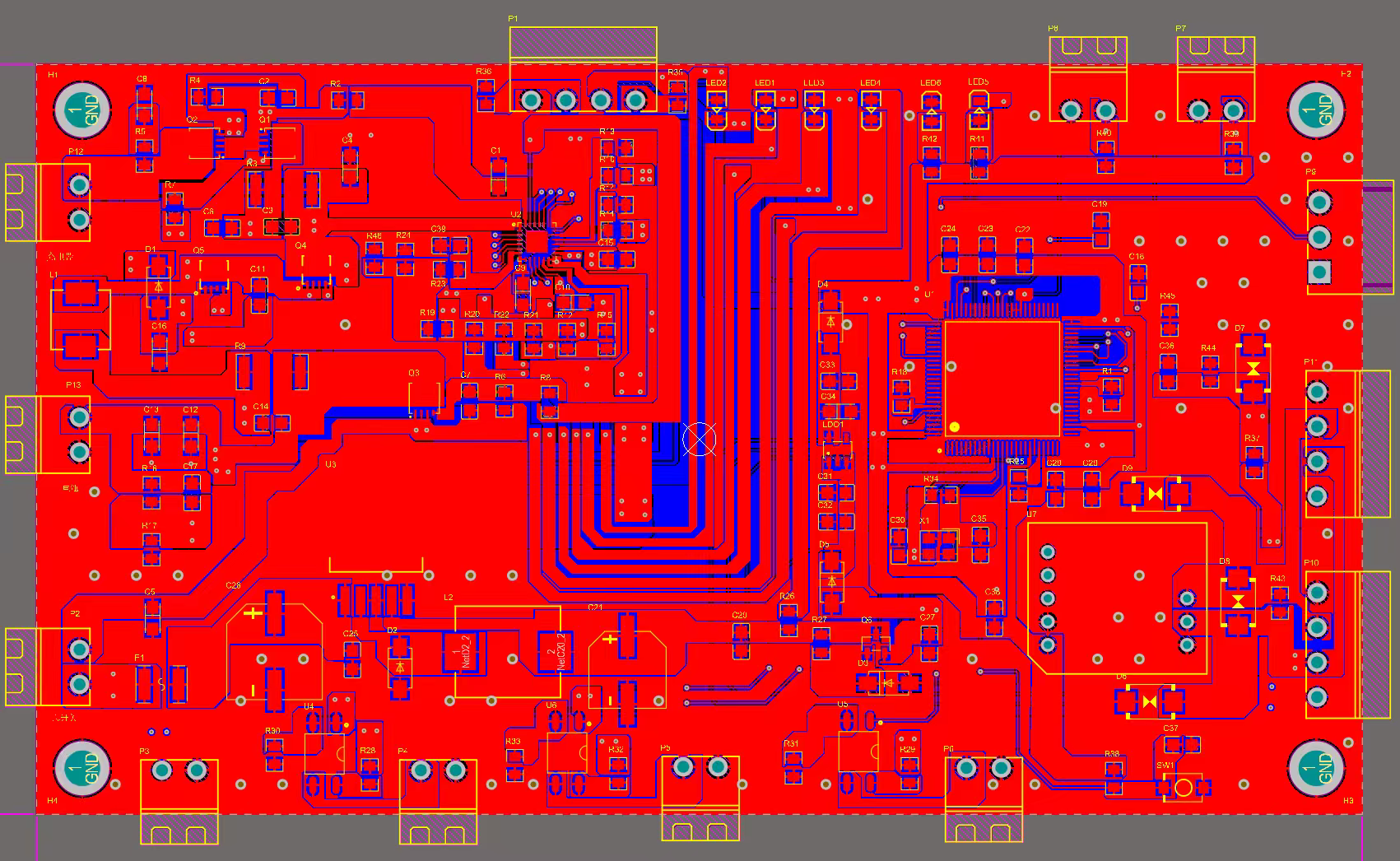

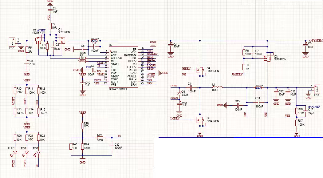

根据官方文档给予的典型电路,自己修改为6节24V电源管理电路,设计中将充电电压设计为25.2V 电池端与适配器端充电电流都设置为最大2A 预充和终止电流设置为0.3A 充电安全时长定位5.3个小时 FVB处分压电阻分别为1.1M与100K。
使用27v学生电源供电,PG state1指示灯亮起,state2不亮,在电池端连接电流表,测的电流只有6.9mA,长时间充电,测电池电压,发现并没有冲进去
