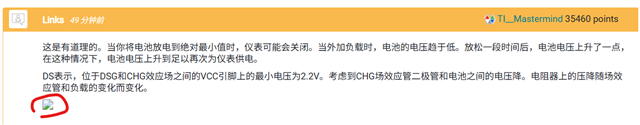

这是有道理的。当你将电池放电到绝对最小值时,仪表可能会关闭。当外加负载时,电池的电压趋于低。放松一段时间后,电池电压上升了一点,在这种情况下,电池电压上升到足以再次为仪表供电。
DS表示,位于DSG和CHG效应场之间的VCC引脚上的最小电压为2.2V。考虑到CHG场效应管二极管和电池之间的电压降。电阻器上的压降随场效应管和负载的变化而变化。
