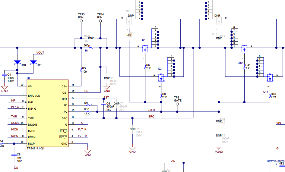

如下图所示:只有1对Q1,Q12 MOS管时,可以正常驱动开关;当并联Q2,Q14时,mos不能打开,pd/pu输出0。请问这个大概什么原因?谢谢!

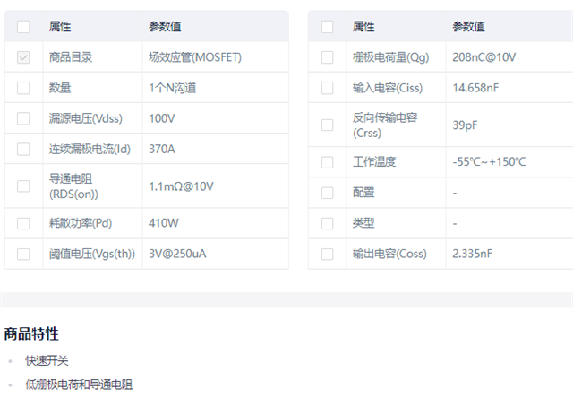

mos管Qg约230nc,4个mos并联时,Cbst大概需要1uf电容。
当前Cbst是1uf, 修改成3uf也同样情况,不能驱动2对mos。

  • 对于 EVM,Q2 和 Q14 默认是已安装的。你没法开箱即用地让它工作吗?还是在你移除 Q2 和 Q12 并尝试重新安装后,它就不再工作了?
    既然你报告 PU/PD = 0V,你能确认 INP = 高电平且 FLT = 低电平吗?
  • 感谢回复!我是参考这个evm原理图重新制作的板,出现上面的情况。PU/PD对GND约 -0.7v,SRC对GND约 -0.7v。INP是高电平5v,FLT也是高电平5v。DIODE引脚目前是短路接GND,因为当焊接NPN 3904三极管后,tps48111器件pu/pd输出0,FLT_T输出低电平报警。
  • 芯片供电VS引脚的D10短路,D11没有。INP_G默认下拉,没有使用预充功能。输入电压30-50v。目前测试输出是5欧电阻负载,没有大容量电容。

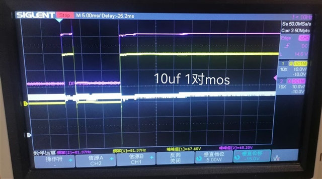

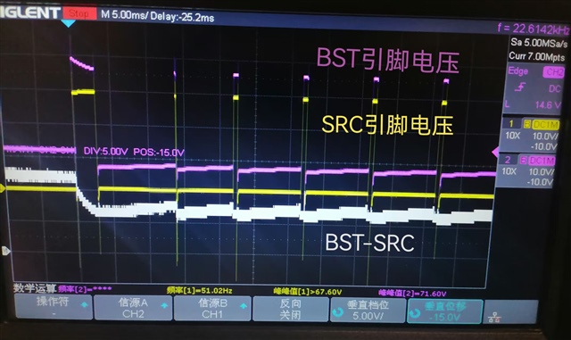

  • 波形大概是这样的。测试期间有个MOS管坏了,GSD三引脚都短路了。
  • 第1张图中Vs对地波形标注有误,不是芯片的Vs引脚对地,而是SRC引脚对地的波形。
  • 在第一张图中,栅极电压似乎仅比SRC高出约6V,这刚好达到BST-SRC欠压锁定阈值。 第二张图中,您的BST和SRC波形看起来几乎相同。 能否展示BST-SRC的数学运算波形?可以缩小时间轴刻度吗? 我主要想从数据手册中看到类似这样的成像效果:
    您应该能够在BST-SRC上看到锯齿
    从波形来看,栅极驱动器似乎正在向上拉动FET栅极,但只是短暂的。这种突然的转变让我相信你正在经历FLT。你提到不使用预充电。你的电路板输出上有电容器吗?>10nF?
    从你损坏的FET来看,听起来你的FET电流太大,或者可能是过电压?
  • BST引脚、SRC引脚是这样的波形。

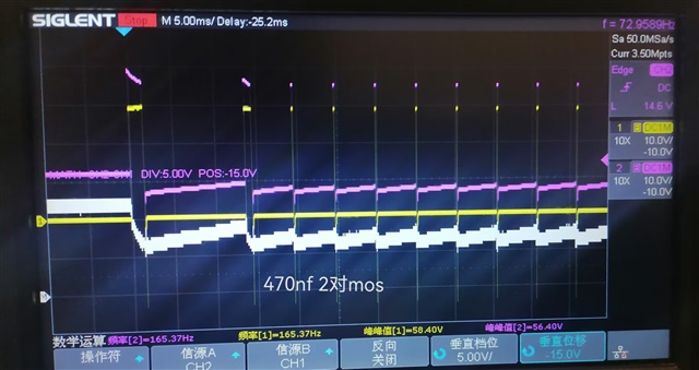

  • 如果是1对MOS管,能正常驱动。EN=1后,BST 和SRC波形是这样的。

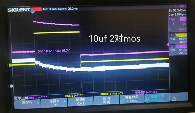

  • 我尝试将BST电容由1uf增加到10uf,驱动2对mos管也不行。上面波形是EN=1时,不同电容对应的 BST  SRC引脚的电压。
  • 10 uF太大了,CBST的尺寸过大可能会造成问题,因为正确充电需要更长的时间。1 uF应该没问题。
    当EN=0时,BST引脚应为0V。EN=1打开电荷泵。你会在栅极引脚上看到周期性的1.8V光点,这是有道理的,但此时BST也应该更接近10V。如果你看到的是8V,我想知道你是否有某种电荷泵崩溃是由栅极和src之间的短路引起的。
    我也不确定你的一些波形。
    这里你说它工作正常,但看起来BST-SRC=0V,BST和SRC都显示30V?(BST应比SRC高~10V)
    BST和SRC在所有波形中看起来都是一样的。
