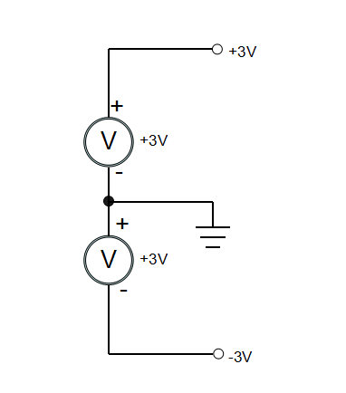

1、如何在实际应用中利用Power Model 产生负压?
目前的想法是用两个电源串接的方法产生负压,如下图所示,请问还有没有其他更好的办法?
2、目前需要12V----0.4V 的Power Model,但是在TI上已经查过,最小只能转换到0.5V,请问有没有什么办法可以做到0.4V?
望指教,谢谢!

你好,
你的第一种想法,需要两个3V都是隔离电源输出,然后接成你的图中间共地,不太懂你的POWER MODEL来产生负压是什么意思。
你的0.4V需要多少电流?我也没有看到过到这么低电压的芯片,如果你的电流需要不大,倒是可以分压,或者输出0.8V接个二极管,但就是不能精确控制为0.4V了。
给多颗芯片供电,每颗芯片需要0.4V电压,54mA电流,DC/DC提供的电流越大越好,这样一个电源模组就可以给多个Chip供电。
