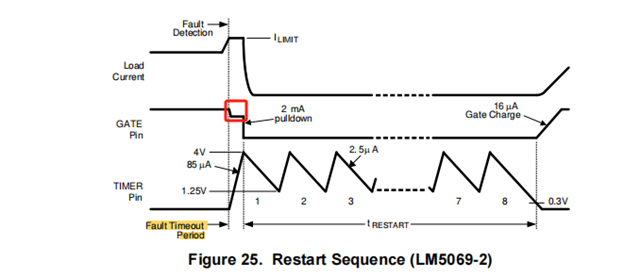

感谢您的回复,针对上个问题又产生了以下几个疑问:
1.上一个提问中提到“重负载情况,应该确保UVLO使能信号有效后,延迟一段时间再接通负载”,请问这么做的原因是啥?
2.上一个提问中提到“重负载情况,应该确保UVLO使能信号有效后,延迟一段时间再接通负载”,请问这个延迟通过配置LM5069的外围器件本身是没办法实现,是不是在LM5069和重负载之间要加个开关。想驱动NMOS,负载供电电压是48V,最大电流13A,有相关的芯片推荐吗?
3.LM5069的sense电阻有最小值限制吗?我们用的3mΩ,会有什么隐患吗?
4.上一个提问中提到“重负载情况,应该确保UVLO使能信号有效后,延迟一段时间再接通负载”,手册上或者其它技术手册上有体现吗?
期待您的回复。THANKS!
功率限制起作用是有一段时间延迟的,看红色方框部分,GATE pin上的电压只是略微降低,并没有关断啊。
