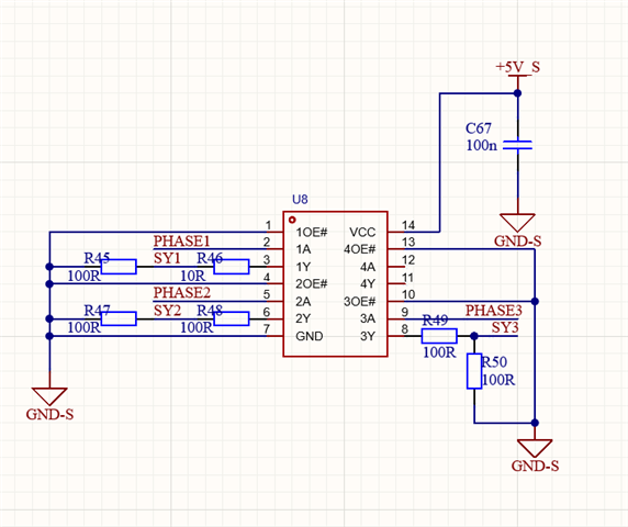

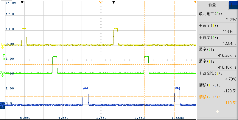

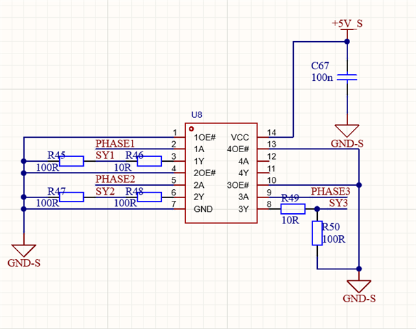

使用LM5032实现6路交错的方案,使用外部时钟进行120°交错,但是驱动的移项频率会在60°或120°随机出现,而非固定的120°相移。
根据外部时钟和内部时钟的匹配关系,外部时钟设置的频率为416kHZ,输出3路复制在2-3V之间,脉宽为120ns左右,相移为120°
分别通过100pf电容接到3路LM5032控制芯片的RT/sync引脚上,RT电阻为47k,3路芯片的驱动输出呈现各类60°和120°组合的形式,时钟频率依然保持120°,为何驱动的移项对不上?请详细分析一下原因,想了解一下驱动频率是否时跟随外部时钟频率的1/2,如下:
